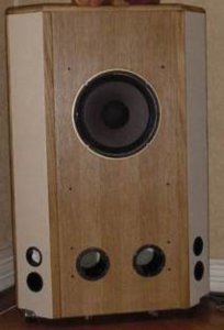

    Chào anh ThànH
    Anh tư vấn dùm driver electrovoice 15-TRXB đóng kiểu thùng gì hợp?
    Em dang dùng thùng đóng cho altec 604 - lỗ hơi chữ nhật phía trước dưới củ loa nhưng thấy bass cứ lùng bùng, không chắc và sâu nghe nhiều ù tai, tiếng mid và tép thì ok.
    Không biết do bố trí phòng hay thùng??. Em thích bass sâu nhẹ, nghe nhiều không tức, chi tiết, mộc mạc, đều cả 3 dải.
    Em hay nghe vocal, jazz, folk, pop nhẹ, 1 tý giao hưởng, phòng nghe 4m*5m (trừ 1 góc ban công). MOng anh chỉ giáo, không kẻo lại quăng thêm cái thùng thứ 2
  6. ThanhVNS
    ThanhVNS Advanced Member
    13/10/06
    7.105
    80
    Đây là mẫu Hybrid kết hợp giữa Tannoy và Altec, nó sẽ giúp Bác khắc phục hết các nhược điểm mà Bác đang gặp phải. Bác nhớ tính toán dung tích của thùng bằng 300 lít là tuyệt nhất :D
    Chúc bác DIY thành công.
    Thân,

    Bác Thành ơi ,
    cho xem thêm bên trong chi tiết chút xíu dc k?? :?: Thùng này đóng gỗ MDF thì ok chứ ??
    Cám ơn anh nhiều
  8. ThanhVNS
    13/10/06
    7.105
    80
    Xin lỗi Bác, em chỉ có thế vì đã cho nó đi ở rồi Bác ạ :D :D MDF hay Okal cũng được Bác ạ.

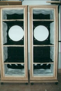

    Bác Thành ơi,
    Theo kinh nghiệm dày dặn của bác thì mẫu Hybrid (5 cạnh) và mẫu reflex (4 cạnh 03 lỗ hơi trước) thì mẫu nào tối ưu hơn cho EV 15-TRXB của em (đồng trục, 03 way, độ nhạy cao), em nghĩ mẫu reflex dễ đóng hơn , nhưng bass có sâu không?. Cám ơn bác nhiều, để em còn quyết định DIY cho đúng nữa. THNKS

    80
    @ Curock: Mẫu Back Horn là 1 trong rất ít mẫu thùng thiết kế truyền thống cho dòng loa có độ nhạy cao chuyên dùng cho các thể loại nhạc có dải Mid rộng như Jazz, Vocal. Back Horn là chọn lựa gần như tuyệt đối cho các Driver có dải trầm tương đối như Altec Lansing hay Jensen v.v.
    Do ưu điểm của mẫu thùng này mà cả 2 hãng loa danh tiếng là Altec Lansing và Tannoy đều áp dụng vào các dòng loa đỉnh cao của hãng, Tannoy thì có các đại diện là AutoGraph, GRF....Altec Lansing thì có 605B v.v
