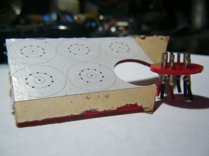

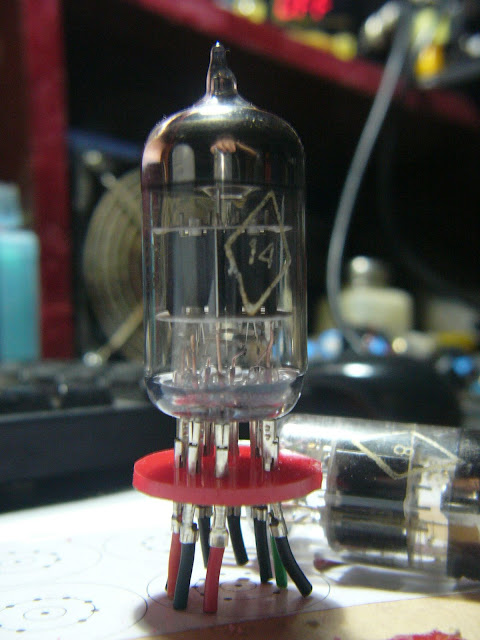

    Hôm nay em cũng nhận được bóng. Xui cái là thiếu kinh nghiệm nên đặt toàn bóng, không có chân đế. Em buồn quá chế cái chân đế cắm tạm, bác nào gặp tình cảnh giống em thì làm chữa cháy cũng được.

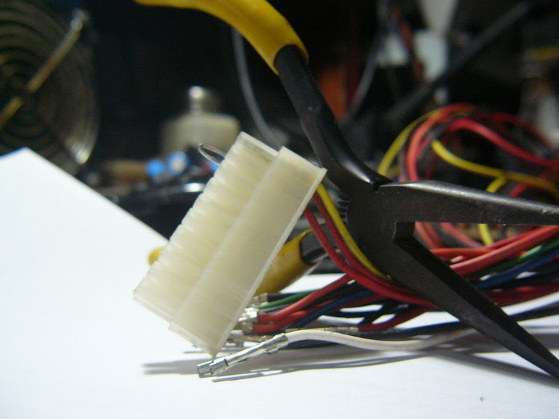

    Đầu tiên em dùng mấy cái đầu jack cắm từ nguồn máy tính để làm lỗ cắm chân.
    Mẹo để tháo mấy cái jack đó ra là dùng 1 mẫu kim bấm giấy gấp lại rồi chọt vào rãnh jack nguồn để ép 2 miếng giữ vào trong và dễ dàng rút ra. Bác nào thích mod bọc lưới màu cho nguồn PC đẹp đẹp thì dùng cách này để tháo jack luôn.
    Rồi vẽ hình chân đèn bằng Corel để lấy dấu cưa và khoan lỗ.
    Thành quả.

    Bác khéo tay thật...... DIY luôn cả chân đèn .... nếu bác ở Sì Gòn thì em tặng bác mấy cái chân 9B..... thời gian DIY chân đèn để DIY cái khác hay hơn Ạ :D

    Cám ơn hảo ý của bác ạ.
    Thời gian là thứ em luôn luôn có :lol:

    Thành quả.
    [​IMG][/quote]
    cái này cắt thêm ống nhựa phi 21 sơn đen bóng xong rồi che phần dây điện và miếng đế đỏ phía dưới nhìn cũng đẹp mắt nhỉ.. :D

    Cái này còn tẹt háng nó ra mới đúng footprint của đế đèn 9 chân nữa bác. Khi cắm vào pcb em sẽ ép chân ra và tuốt hết dây điện để hàn nên nhìn nó không có lòng thòng như hình trên đâu.

    Sài mấy cái đế đèn hình tivi cho chặt anh ạ :D

    Ý kiến hay. Vậy mà anh ko nghĩ ra, hi hi.
    Hồi trước vứt hết mấy cái đế đèn hình, để về lục lại coi có sót cái nào vừa 9 chân không.
    Mà cái này nó chắc lắm, có thể còn chắc hơn đế đèn hình, nguyên gốc nó là jack nguồn máy tính mà, 2 phía nó có ép mấy cái "mụn" vào trong để tăng độ giữ.

    Riêng về hướng thẩm mĩ nhìn đã thấy thix rùi :mrgreen: mấy cái chân này đúng là chặt thật :D
