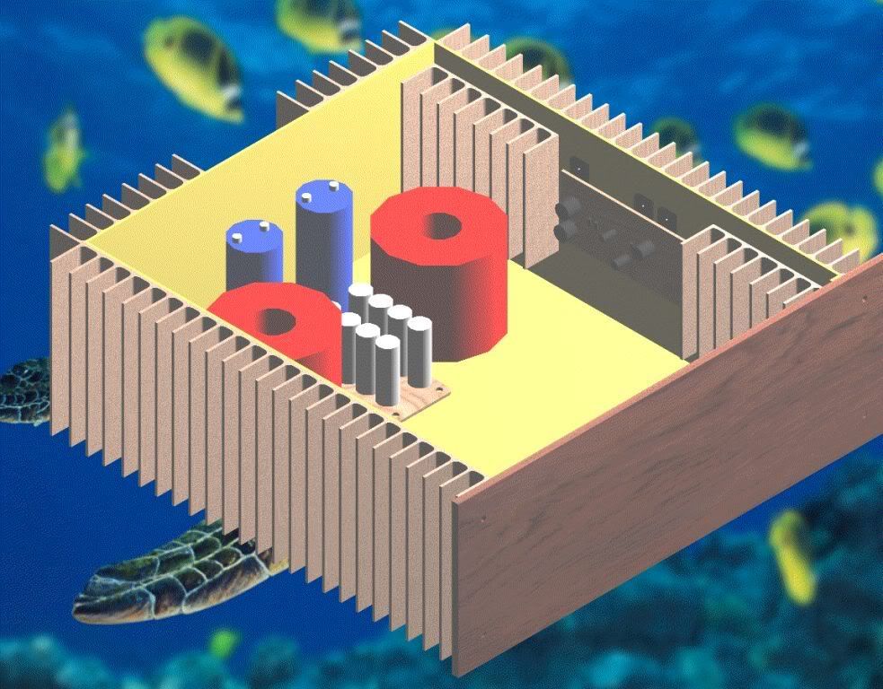

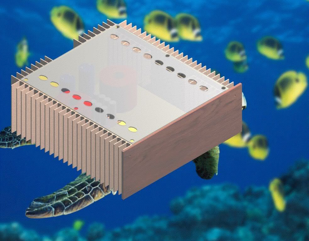

    Em đang theo đuổi class A và hôm nay đã dựng xong mô hình của em này, Sau khi hoàn thành sẽ có hình thức giống y như vậy. Tuy nhiên Class A rất tốn điện nên có lẽ thỉnh thoảng em mới dùng. Bộ em dùng thường xuyên để nghe nhạc sẽ là TDA 7294 hoặc LM 3886.
    Các bác xem ở Link sau. (Em không dám post ở đây vì Xì pam)
    http://i168.photobucket.com/albums/u164 ... o/PCB3.jpg
    http://i168.photobucket.com/albums/u164 ... o/PCB2.jpg
