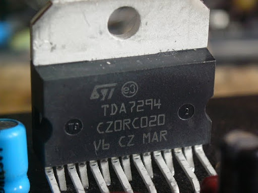

    Em vừa rồi lắp 5 mạch 7294, hết 10 con ic. Có mạch dùng dc servo, có mạch ko dùng dc servo. Tụ nguồn có 10.000 uf, có 12.000 uf. Diode nắn có cầu thường, có diode fast recovery. Linh kiện chọn lọc tháo từ máy cũ và xin xỏ. Nói chung em test toàn linh kiện tốt, có test tụ input đủ loại, từ tụ dầu, film, tụ hóa... tụ bootstrap cũng thử tụ có cực vào không cực từ 4.7 đến 22 uf, cũng có bỏ cả tụ hồi tiếp. Test đủ kiểu cho 5 mạch mà vẫn dính 1 vấn đề.
    Tiếng bass căng, gọn gàng, tiếng trung nghe rõ ràng mạch lạc nhưng phần cao thì... hic... nản. Nghe thiếu trầm trọng. Các bác có giải pháp nào không chỉ cho em với.
    Con ic em dùng là loại này
    Em nghe đồn loại singapo âm thanh tốt hơn. Em đang kiếm để thử, hay bác nào biết chỗ bán 7294 loại xịn chỉ em với. Em cám ơn!

    7294 của em lắp thì em thấy ngoài tiếng bass thiếu trầm trọng còn lại thì ngon......con IC của em cũng giống của bác 35k một em...... sẳn đây bác cho em hỏi mạch DC servo so với mạch thường thì âm thanh ra sao vậy...tiếng bass có hơn không...... con IC của em thì tụ bossttrap 22uF có cũng như không ...không có tác dụng gì.....chắc nó được tích hợp bên trong rùi :D

    Sao bác không thử thay IC xem sao?
    Ở Nhật Tảo năm trước em mua 25K/ 1 em. có SGP, MAR mà em không thấy khác nhau j cả. Của em thì tiếng cao nghe ngon hơn tiếng bass, có lúc em gặp tiếng cao chói tai thay tụ Input là có thể điều chỉnh được.

    Kinh nghiệm em mua TDA7294 : bác không nên mua loại mà phần tiếp giáp giữa miếng tỏa nhiệt và nhựa bọc có lem nhem (giống như hình của bác). Ngày xưa em mua ở tiệm Ngọc -Nhật tảo nó bán cả 2 loại (loại chữ mịn, không bị lem nhem như trên là 32.000đ, loại chữ mờ hơn, bị lem nhem bán có 27.000đ, nghe dở hơn (em nghi là hàng nhái).
    Còn mạch TDA mà dải cao thiếu bác lắp theo mạch hồi tiếp dòng (lâu quá em không nhớ mạch, em sẽ tìm lại và pót lên cho bác) chỉ nhớ là cọc âm của loa sẽ không nối trực tiếp xuống mass mà qua con điện trở chừng 0,24 Ohm, cọc âm của loa nối về chân số 2 qua con tụ 50uF-63V. Mạch này cải thiện dải cao rất tốt.

    Báo cáo các bác. Em đã tìm ra nguyên nhân vụ thiếu treble TDA7294 rồi.
    Lùng sục được con 7294 singapore.
    Thay vào so sánh với kênh kia dùng con Mar.
    Kết quả thật tuyệt vời...
    2 kênh y như nhau. He he... kết luận hàng chợ Mar hay Sin gì cũng giống nhau.
    Thằng bạn em ôm 1 bộ về nhà nghe. Nghe với loa Sony loại cỏ thôi, em hỏi nó tình hình thế nào? nó nói bass hơi yếu khi nghe nhạc vàng. Còn trung, cao ra sao... nó nói trung treble thì đầy.
    Kha kha, kinh nghiệm nhỏ nếu bác nào gặp thì test loa thử nhé.

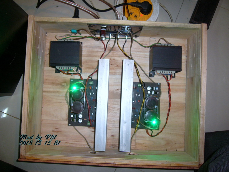

    TDA 7294 lắp BTL đây ạ:
    Đánh giá: BTL công suất cao là đương nhiên, nhờ công suất lớn mà vợ em nói là cái này hay hơn cái ráp con đơn, vợ nói là nghe tiếng ca sĩ hát như nghe được cả hơi thở, cách lấy hơi. Em tai trâu nên vợ nói sao em post vậy.

    Đẹp quá.. Chúc mừng bác nhé .. được vợ khen là hạnh phúc nhất rồi ..
