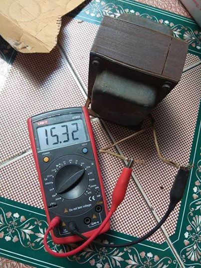

    Bác Tepriu cho em hỏi bác có biết shop nào bán cái đồng hồ này không. Em cảm ơn!
