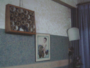

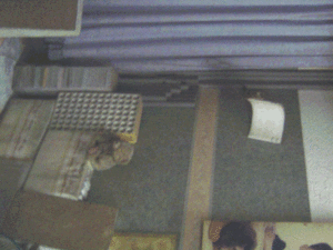

    Sau khi xem hình thì em nhất trí 100% với ý kiến của bác nntrung, các loại ống hút âm của bác ongnhun chính là một dạng Helmholtz, nhưng sẽ hiệu quả hơn nếu bác bịt mặt trước của các ống đó lại và đục một lỗ tròn bằng miệng chai ở giữa. Để làm helmholtz cho đúng cũng phải áp công thức để tính toán thể tích và độ sâu của ống, bề rộng của miệng lỗ tương ứng với tần số cắt thấp nhất mong muốn.
    Còn mấy cái "gương lồi" rõ ràng là tán âm chứ không có tác dụng hội tụ âm.
  5. ongnhun__HP
    ongnhun__HP Approved Member
    24/10/07
    Bác nói đúng, nhưng do hình chụp không rõ trong ruột ống. Thật sự ống mà bác thấy trên hình có đáy di chuyển được. Còn mình dùng "gương lõm" chứ không phải "gương lồi". Nói là gương lõm nhưng chỉ là hình tượng gần như gương lõm trong quang học.

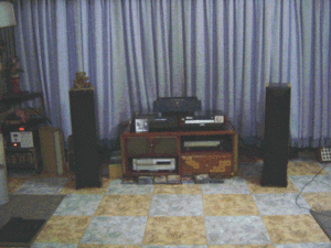

    Em chưa biết hiệu quả tổng thể âm thanh như bác nói có đạt được k, nhưng dám chắc phòng nghe của bác chỉ có 1 vị trí ngồi nghe được, cách điểm này chỉ 30cm là nghe khó chịu.

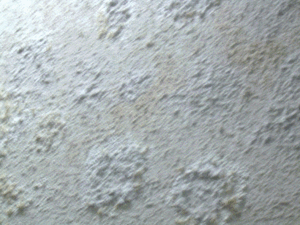

    Tiện bác cho em hỏi luôn, tường bác quay = gạo tấm và bột than, vậy bác phòng gián và các vi sinh vật = cách nào? sau 1 thời gian khứu giác có ảnh hưởng đến thính giác k? chất kết dính giữa hỗn hợp này với tường là gì? những hôm trời nồm không khí trong phòng ra sao?
    Em cũng nhìn ra "gương lồi", ý bác về loại gương này em chưa hiểu ?

    Tớ đã nhận ra căn phòng của bác rồi (nhìn hình toàn cảnh) phòng nghe của KS Sơn tiệm ống nhún HỒNG PHÁT ở ngã bảy đây mà. Có lần tôi đã đến nghe khi anh còn sử dụng giàn máy YAMAHA P4-C4, giá chỉ có khoảng 3 triệu, thời điểm đó mà tôi đã có cảm giác rất ấn tượng như là đang nghe ca sĩ đứng hát trước mặt. Tuy nhiên, lúc đó không gian hơi bị bó hẹp giữa 2 loa nên nghe không hoành tráng lắm.
    Tôi rất thán phục lòng kiên trì của anh khi mài mò cắt ngắn từng phân trên các ống để nghe sự thay đổi của âm thanh. Sau vài năm mới thấy anh xuất hiện ở đây, không biết "nội công" lúc này đến đâu rồi mà thấy bài viết anh đưa lên nghe hấp dẫn quá.

    Do hình ảnh tổng thể đưa lên không diễn tả đầy đủ vị trí người nghe, thật sự vị trí người nghe cách loa khoảng 1,2 lần khoảng cách 2 loa và những người ngồi trên trục loa đó vẫn nghe rõ như nhau, những người ngồi xung quanh trục đó cũng nghe đuợc 9/10 so với người ngồi ngay điểm ngọt.
    Về chất kết dính mình dùng sơn nước đã được làm sệt, do khí hậu SG không có nồm nên không bị hiện tượng như bác nói (chỉ thẩm âm được 3 ngày sau khi sơn khô).
    Trong lĩnh vực thiết kế phòng nghe, khái niệm về "gương lồi" hay "gương lõm" là do hướng sóng âm đi đến, nhìn về mặt vật lí thì không phân biệt là lồi hay lõm... :). Thuật ngữ gương lõm mình dùng ở đây không phải là tác nhân chính tạo ra sự hôi tụ, nó chỉ là một phần trong tổng thể, đôi khi mình dùng nó như là một cách triệt tiêu một loại tần số nào đó không mong muốn.
