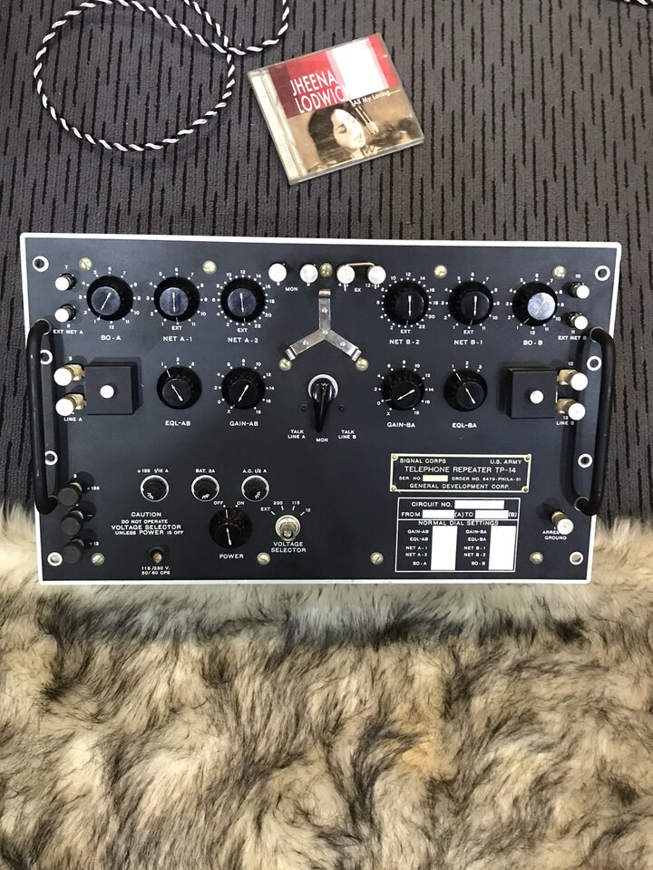

Nghe như Ngọc không biết tiêu chuẩn tín hiệu của đường dây điện thoại rồi. Tiêu chuẩn của tín hiệu đường dây điện thoại là điện áp ra trên 2 dây là 48V/600 Ôm. Khi đường dây điện thoại do kéo dài quá làm suy hao mức tín hiệu trên đường dây quá nhiều không đạt ngưỡng quy định trên thì họ dùng cái cục của chủ thớt đang có để phục hồi cho đạt lại chuẩn mức tín hiệu ra đó để sử dụng hay tiếp tục truyền tín hiệu điện thoại đi tiếp.... Nên mạch trong cái máy đó nó sẽ làm phục vụ loanh quanh mức tín hiệu đó Còn micro tín hiệu ra rất nhỏ dưới mức mV đến vài mV hoặc vài chục mV tùy theo từng loại micro. Và giờ mò cái đấu nối dây tín hiệu vào ra khỏi bộ lặp telephone này cũng hơi lằng nhằng vì nó không tuân theo chuẩn RCA hay XLR như giới audio thường dùng. Chủ thớt bảo chủ thớt không biết gì về kỹ thuật

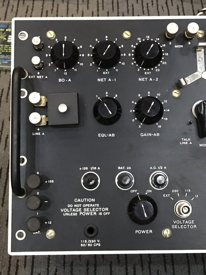

Cảm ơn các bác quan tâm tư vấn cho em, do mấy hôm nay bận việc qúa em chưa thử. Nếu em thử thì em sẽ lấy tín hiệu từ điện thoại đưa tín hiệu vào, em lấy tín hiệu ra từ nó cho vào cục pow và ra loa xem sao các bác thấy vậy được không ah. Mà như hình em post thì các bác giúp em đưa tín hiệu vào cọc nào và tín hiệu ra pow từ cọc nào ah. Tks all các bác. Em chỉ thử mono trườc thôi.

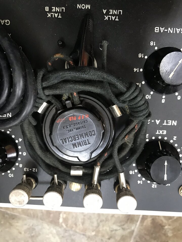

Em quên là 4 cọc phía trên khi đem về nhà là thấy 2 cọc bên phãi nối với nhau và hai cọc bên trái được mắt hai dây của cái micro theo máy.

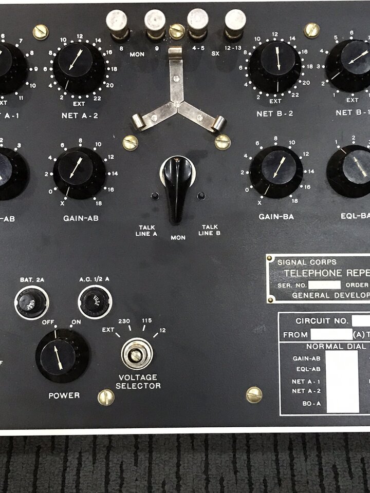

Mịa, đẹp quá đi mất, đừng chụp gần nhìn thèm chết đi đc, bác đoc Manual chú tâm vào định nghĩa NetA NetB, các Vol AB, BA ( Gain AB, BA ) là làm đc thôi. Đường MIC của nó để test tín hiệu thông kênh, trở kháng cao. MIC này dạng MIC tụ ngay xưa, tiếng chất lượng kém từ củ ( Drive ) của MIC, thử khg đánh giá đc chất lượng nghe nhạc ( thg dải FR thấp 80Hz-3000Hz )
Manua không có bác ah, chỉ cái sơ đồ vậy thôi, vậy bác giúp em nếu test thử thì cho tín hiệu vào cọc nào và ra cọc nào bác ah. Tks bác.
Tín hiệu ra vào đã có ký hiệu Line in out nhưng các công tắc thì khó mà nói đc thế nào là đúng bác ạ, khoa học Gúc khg chắc chắn trg ca như này.
