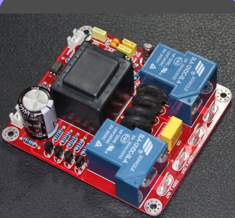

    Chào các bác,

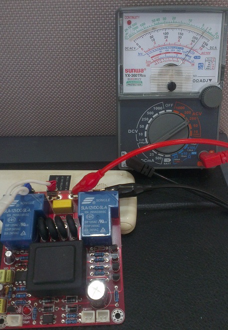

    Chả là em có mua 1 bộ kit soft-start trên ebay cho con bán dẫn của em. Có điều em về cắm thử điện vào, đo điện ra thì phát hiện là mặc dù chưa nhấn nút Start (thông qua 1 công tắc reset), nhưng vẫn có dòng điện ra ở output (hình).
    Em có mail hỏi thằng seller thì nó bảo điều đó là bất thường, bộ kit có vấn đề và bảo em gửi lại cho nó! Có điều giá trị ko bao nhiêu mà ship đi ship lại mắc công quá. Nên em kính nhờ các bác có kinh nghiệm giúp em như thế là nó làm sao ạ? và cho em phương án khắc phục với :(

    Bác dò mạch thử xem có cái điện trở nhiệt (con kẹo đen ấy) lắp song song với tiếp điểm rờ le output kô?
    Với mạch đơn giản thì dòng qua con trở nhiệt trước sau đó tiếp điểm đóng nối tắt. Bo của bác có vẻ phức tạp hơn bác dò lại xem

    Em thì em nghi khả năng con tụ nho nhỏ màu vàng chịu điện AC220V kia bị rò (Có lần em cũng bị như thế)

    Mạch này nhìn kết cấu củng khá đơn giản . Bác kiểm tra lại toàn bộ dàn transistor coi có con nào bị xịt không rồi sau đó tiến hành chuyển qua con IC trung tâm coi nó là IC cứng hoàn toàn hay loại nạp code ( Atmega hay Microchip ) nếu cứng thì tra data coi đo các chân nguồn ic, chân out có bị chập hay mất áp không để kím con thay thế , Còn dòng nạp code thì chắt phải liên hệ lại với thằng bán . Vài lời góp ý của em ạ
