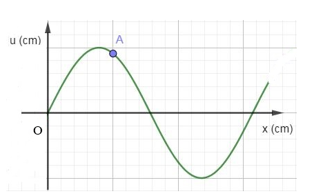

    - Cách hướng dẫn là như vậy nhưng ko thể bê nguyên xi mà ấn vào bất kế phòng nào bới vì nó chỉ dựa theo thông số hình học của phòng, kinh nghiệm người viết.
    - Để kiểm tra tại sao ko có Bass thì cần phải biết nguyên lý sóng âm thanh là hình SIN -> Nếu bạn ngôì tại vị trí biên độ của sóng này thấp thì bạn bị mất Bass
    - Cách tính tay vị trí ngồi để có Bass tốt : Bạn cần xác định tương đối Bass của bạn thấy tốt nhất ở tần số bao nhiêu, vi dụ 80Hz -> Vị trí ngồi tốt nhất: 300/80=3,75m (300=Vận tốc âm thanh trong không khí) .
    - Mọi lý thuyết, hướng dẫn chỉ có tác dụng tham khảo chứ ko phải là "Chuẩn". Cần căn cứ kết quả thực tế của từng phòng mà cân chỉnh, xắp xếp để có hiệu quả tối ưu .
