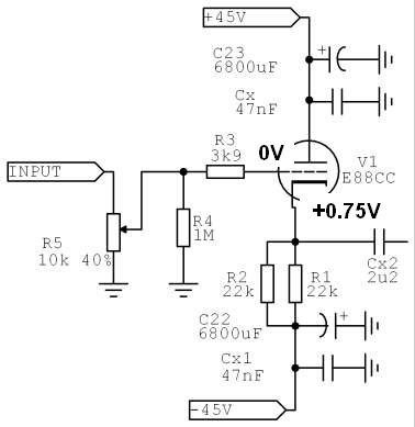

    E lấy mạch này thay bóng 6N1p vào >bass xuống khá sâu, mid ấm áp. Nhưng khi vặn volume thì nghe xẹt xẹt, đã làm vệ sinh các chấn 6N1p nhưng vẫn bị, thay bóng 6dj8 hay 6h6p thì ok. vậy bóng 6n1p của em bị làm sao? Hay mạch cần thay đổi thông số R hay tụ C?
    E chỉ làm mạch pre thấp áp, các bác dừng khuyến cáo em tăng V>100 nhé.

    help me/ Mạch của em có vấn đề gì? hay ngõ vào chân số 2,7 phải thay đổi R?

    Đế đèn bác vệ sinh chưa? vì khi ghim bóng đèn vào đế thì vị trí tiếp xúc của chân đèn với đế đèn thì khác nhau, với 2 đèn khác nhau đó bác.

    em thấy mạch ko có vấn đề gì.
    bác tìm cây đèn khác xem sao!

    - 7806 nhớ gắn tản nhiệt kha khá nhé. Bệnh tình xem ra có vẻ như con 7806 bị nóng quá xá.
    - Đèn 6N1P cũng khá đặc biệt, rất dễ bị nhiễu. Các Bác thử che chắn kỹ lưỡng bóng này xem sao.
    - Khi vặn volume mà nghe lẹt xẹt thì có thể là do dòng rỉ lưới của đèn hơi cao. Người ta hay trị bằng cách không dùng volume làm thoát lưới cho đèn mà mắc thêm tụ nối tầng và trở thoát lưới vào sau volume.

    Bác thay 6N1p cho 6DJ8 nếu dùng 7806 cho 2 cây là thiếu dòng nung tim , thậm chí 1 cây cũng làm nóng gắt nếu 7806 không giải nhiệt tốt 6DJ8 300mA, còn 6N1P có dòng đốt tim là 600mA.! hệ quả nóng IC mất dòng cấp nung tim mất tiếng ..
    vấn đề tiếng xột xoẹt volume thì mình cũng bị như bác khi thay bóng 6N1p chưa rõ nguyên nhân tạm khắc phục bằng cách lắp thêm tụ qua Volume , thêm R g1 nối đất thì hết xột xẹt nhung nghe dỡ ẹt.. thử cấp áp riêng cho 6N1p không dùng mạch cộng trừ thì hát hò tốt ..
    tạm kết luận : thay 6N1p cho 6DJ8 áp thấp + - chạy buffer không ỗn .

    Trong nhiều mạch ampli vintage, phía sau volume là một tụ liên lạc vô lưới đèn. Lưới đèn ghim về mass bằng một trở cố định. Hạn chế rột rẹt khi chỉnh volume. Đồng thời chế độ làm việc của đèn cũng không đổi khi chỉnh volume.
