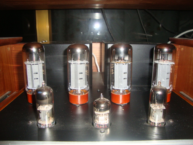

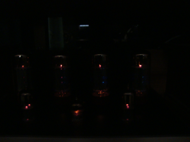

    Mong các bác chỉ giúp.Em (gà lắm) có cái AMP dùng 4 bóng EL34 ,hôm trước chạy bình thường nhưng hôm nay nó trở bệnh bật lên thì thấy nó bị ù và 3 bóng EL 34 sợi đốt bị xanh lét .TKS

    xem lại cao áp,điện trỡ nguồn,mạch phân cực bác ơi.làm ngay lâu ngày hư bóng thân ái

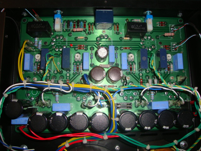

    thank các bác , em gà về đèn lắm mong các bác rõ chỗ em cần kiểm tra khu vực nào trong hình.

    Re: HEPLL .......ĐÈN EL34 BỊ XANH SỢI ĐỐT ?
    nhìn hình là mình biết của thi văn,bác đến thi văn thôi cho tiện,đo đạt amli đèn hơi nguy hiễm nếu không có nghề,nếu chấp nhận mình chỉ cho.
