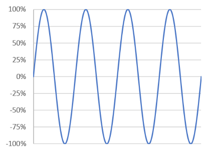

    Vâng, đó là một ví dụ đơn giản. Thực tế không đơn giản như vậy vì nhiều lý do. Sự phức tạp chính là đầu ra không phải là một mức không đổi vì đầu vào không phải là một mức không đổi. Hãy bắt đầu với đầu vào đơn giản của sóng hình sin. Đầu ra cũng sẽ là một sóng hình sin, như thế này:
    Như bạn có thể thấy, đầu vào và đầu ra không cố định. Nó liên tục tăng và giảm, tích cực và tiêu cực. Đây là trường hợp của mọi tín hiệu AC (Dòng điện xoay chiều). Tuy nhiên, khi bạn đo nó bằng đồng hồ đo, bạn sẽ nhận được một điện áp không đổi. Điều này là do đồng hồ đo cho bạn biết điện áp RMS.

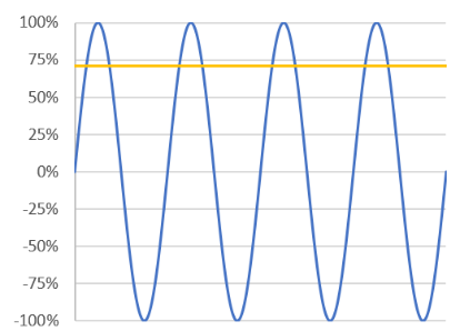

    RMS là viết tắt của Root Mean Square (mà bây giờ bạn có thể quên). Nó là một thuật ngữ toán học cho điện áp làm việc hiệu quả. Đó là phép tính để xác định hiệu ứng nhiệt tương đương của điện áp DC. Không cần quá tham gia vào cách xác định RMS, chỉ cần nhớ đó là điện áp làm việc hiệu quả. Nó cũng là điện áp mà đồng hồ đo của bạn. Nó bằng 70,7% điện áp đỉnh.
    Đây là trường hợp cho tất cả các phép đo AC. Ví dụ: ổ cắm điện ở một số quốc gia là điện áp xoay chiều 120 vôn – đây là điện áp RMS. Sóng hình sin của điện áp xoay chiều 120 vôn đi từ +169,5 vôn đến -169,5 vôn hoặc điện áp cực đại đến cực đại (p-p) là 339 vôn. 70,7% của 169,5 vôn cho điện áp RMS là 120 vôn. Ở các quốc gia sử dụng điện áp 230 vôn, điện áp cực đại là +/- 325,3 vôn.
    Điện áp và dòng điện
    OK, bây giờ chúng ta biết RMS là điện áp (và dòng điện) làm việc hiệu quả của AC. Làm thế nào điều này giúp chúng ta hiểu được công suất khuếch đại? Rất vui vì bạn đã hỏi. C7F017FB-67B4-4D93-96A7-1F00CB986236.png
