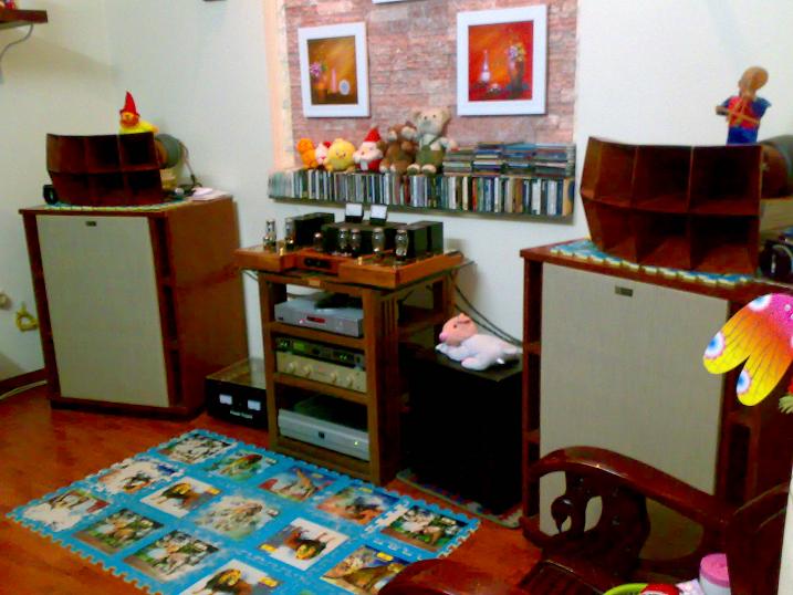

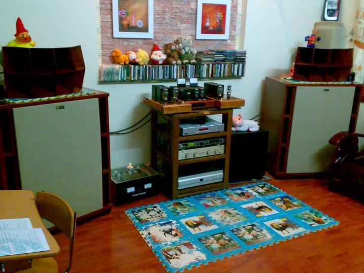

    Hình hệ thống còi của e đây các bác.

    Chào bác ạ, hôm nay bác mới cho "em" thấy bộ dàn của bác đấy. Ngưỡng mộ và thèm thuồng cặp củ+ kèn của hệ thống còi nhà bác quá !.:D
    Nhìn cách setup dàn máy, em có cảm giác bác có vấn đề v/v xử lý phòng nghe rồi.
    Bác cho em biết kích thứơc phòng nghe (DxRxC) của bác đi. Em góp ý cho !
    Bảo đảm không hết bệnh không lấy tiền ! :D

    Kích thước nhà e eo hẹp lắm, bác lỡ động trạm đến nỗi đau của e về phòng rồi :( :( nhưng các bác hỏi e đành phải thú nhận thôi. Phòng e Rộng 3,2 m x Dài 4,2 m x Cao 3 m, e kê loa theo chiều 4 m, kê loa theo chiều này vì thùng Onken to quá.
    Nếu kéo loa sa tường thì vị trí ngồi tới loa gần quá, do đó e bắt buộc phải để loa gần sát tường.
    @Bác ngtatliem: Hệ thống của e kéo = 3 chiếc Ampili còi bác ạ (2A3 Tweeter, Mid 6c4c, Bass Couterpoint)

    Không than khóc gì sất. Đau cũng phải uống thuốc :D .
    Nghe BS vườn kê toa đây:
    - Phòng thế phải setup kiểu nearfield thôi.
    -Kéo loa ra cách tường sau ít nhất 0.5m. Không để miệng kèn chạm loa Onken. Tìm cách kê miệng horn lên 5cm (bằng các quả bóng tennis cũng được).
    Đừng sợ chỗ ngồi gần loa. Người ta còn cho phép góc nghe 120 độ cơ mà. (ngồi tại vị trí nghe, 2 tay chỉ về 2 tâm loa -> góc nghe chính là góc tạo bởi 2 cánh tay)
    -Nâng 2 chân trước thùng Onken cao hơn 2 chân sau 2cm.
    -Nâng phía sau củ loa mid cao hơn trước - sao cho đường thẳng hướng âm (gồm 3 điểm: tâm diapham -> tâm horn -> tai người nghe) thẳng hàng . Xoay 2 họng kèn vào trong 1 tí và đẩy miệng horn tới phía trước bằng với mép thùng loa.
    -Đặt sau 2 loa 2 tấm tán âm, 2 góc phòng sau loa 2 chân voi (rockwool 60) và sau kệ máy 1 hộp midtrap cao bằng chỗ để CDs, rộng 60cm, dày 15 cm .
    -Plafont treo hộp 1 midtrap 100 x 150cm x 10cm.
    Cách làm midtrap: làm hộp có đáy bằng ván ép 3mm, dùng 3 nẹp 30x10mm ép tấm rockwoolvào sát đáy. Mặt trước căng vải, cách rockwool 5cm)
    - Hôm trước có dặn lót lại Onken đã làm chưa đấy ?!? Chưa thì sẵn làm luôn đi !
    Vẫn còn bệnh thì cho xe chở hết dàn máy vào Nam nhá ! :mrgreen: :lol: :mrgreen:

    -Nếu khoàng cách tới chổ ngồi bác hơi gần thì cố gắng kéo cặp loa cách tường thêm 1 tấc xem sao rồi từ từ chỉnh tiếp.
    -Nâng loa lên cao thêm 1 chút và ngóc lên như bác Huỳnh đã chỉ.
    -Kèn dời tới lui cho nhìn thấy hài hòa còn phần delay bác đã có con Behringer rồi, còn ngóc lên ngóc xuống cái này là tùy gu.
    -Cái loa bên trái sát góc phòng dễ dội và có thể nghe lớn hơn bên còn lại bác thử lấy tấm nệm màn gì tấn bên đó và nếu có thể thì xít nó ra thêm chút.
    -Con Counterpoint của bác là pow thì phải thành ra công suất bao nhiêu nó đẩy ra hết, nếu có cái pre hay cách nào đó điều chỉnh âm lượng bass thì hay quá. Ngoài ra mấy cái bóng pre trong đó cũng có khả năng làm ảnh hưởng tiếng bass, thậm chí bác phải coi lại mấy con sò có chỉnh bạo lực quá không. Cái pow này chỉ xài cho cặp bass bác có thể nhờ cao nhân nào đó chỉnh cho tiếng bass theo ý.
