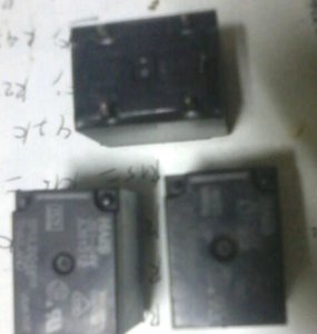

    Con Relay này nhỏ hơn con ngoài chợ bán cụ nhỉ :shock:
    Con Relay này đồ cũ hoặc đồng nát có không cụ ơi :oops:
