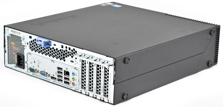

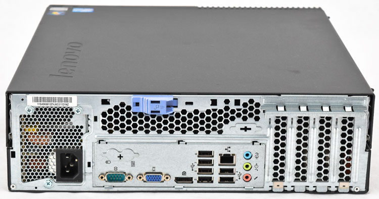

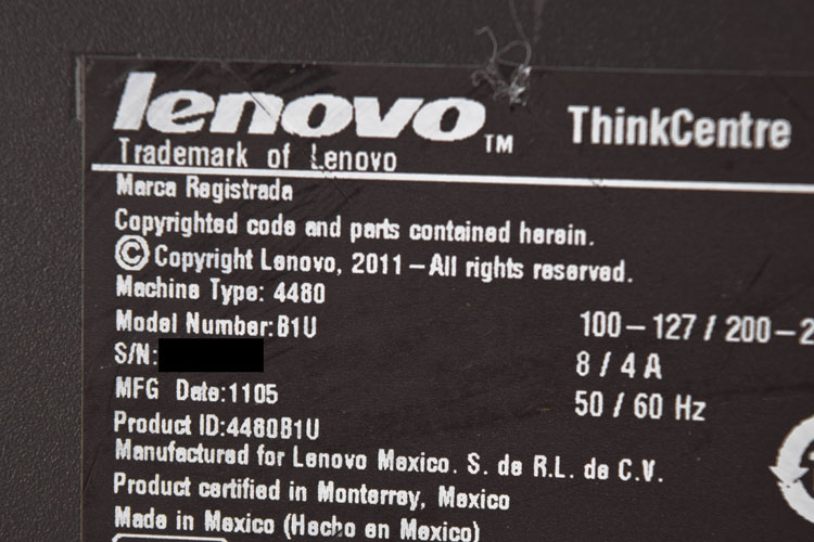

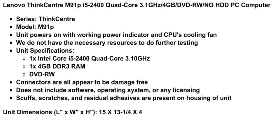

    Bạn em có con y chang thế này liệu dùng làm MS có ok ko ạ?

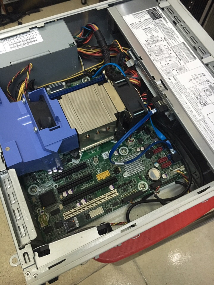

    Các bác rành máy móc cho em hỏi con NEC 5800 GT110E-S có tương thích với ổ SSD chuẩn M.2 PCIe Gen3 x4 không các bác?
    Em đọc manual của nó thì chỉ thấy có 1 khe PCIe Gen2 x 4 thôi

    Không tương thích đâu cụ ơi, hai cái đó khác nhau hoàn toàn... cứ SSD 2.5" mà chơi thôi
    Ổ cứng lắp cho máy này
    Non-hot plug 3.5-inch SATA HDD
    Hot plug 2.5-inch SAS HDD, SATA HDD, SAS HDD

    Em chỉ thấy nó ghi SAS SSD thôi. Vậy cắm cái ổ SATA III này vào có được không các cụ?
    https://memoryzone.com.vn/ssd-samsung-850-evo-250gb-2-5-inch-sata-iii/
    Em hỏi thằng này thì nó nói cắm được cái ổ ổ SSD chuẩn M.2 PCIe Gen3 x4. Thấy giá bằng nhau mà nó gọn hơn, dung lượng hơn, tốc độ lý thuyết lại lớn hơn nên ham :D
    Nhiều chuẩn quá chẳng biết đường nào mà lần :(

    Trên main này có 5 cổng SATA (có hỗ trợ SATA III, mấy cổng SATA III thì em không rõ), cụ cắm vào đó là OK ( chọn cổng màu xanh cho chắc)

    Chip C204 thì có 2 Sata III và 4 Sata II, bác chọn màu xanh là chuẩn bài rồi.
