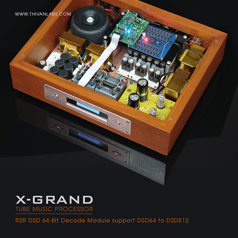

    @giahuy : con X-Grand của TV, dùng amanero xuất qua R2R 64 bit, xuất âm qua tầng buffer đèn, theo em biết là thế...^^

    Ah , Bác dùng AMANERO và soekris thì không phải Pure DSD rồi Bác ạ. Soekris không chơi được pure DSD , mà toàn bộ các file DSD phải chuyển qua PCM mới xuất ra shroekis được cái này em đã giải thích với các Bác trước đây trong Topic Dac DSD việc chuyển đổi này lam DSD mất đi sự quyến rũ của DSD đó Bác và nghe như vậy thì chắc chắn dở hơn nghe PCM thuần
    (Em không biết TV có can thiệp hay đặt hàng gì đặc biệt không nhưng nếu sử dụng bo soekris phổ biến mà các bác hay mua về DIY trong topic Shoekris R2R thì đúng là như vậy )

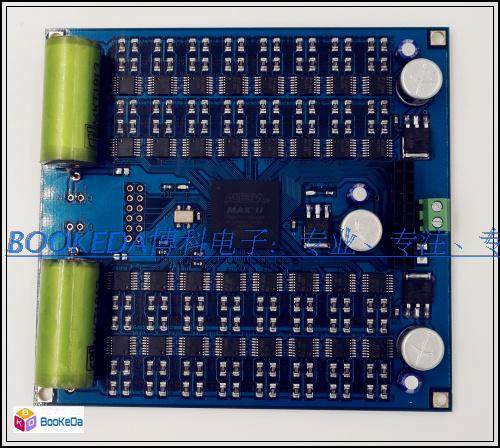

    DSC_0210-1.jpg Còn em thì có cùng ý tưởng với bác Huy phần PCM sử dụng 2 chip R2R AD1860, phần DSD có cải tiến tí do các IC 47595 chợ có thời gian đáp ứng cao tụ ký sinh lớn gây nhiễu lớn nên em dùng CPLD. Dự kiến nâng lên 64 tap nhiễu sẽ giảm xuống đáng kể. Sau khi nghe DAC này em cho DAC 2xPCM1792 về hưu sớm.

    Sorry bác, bo của lão Thi là R2R 64 bit, lão í đặt riêng ko phải của Shoekris, còn bo gì thì em hổng biết ;)
    E có cái hình đây:
    Cho nên em vẫn đang ủ mưu để hôm nào em đi nghe DAC của bác để em so sánh rồi em quyết sau là thế...^^

    Nhìn vào mạch thì có nhiều khả năng TV cùng hướng đi của bác Oneclicklogin dùng CPLD thay cho mạch Fir bằng IC số tức là cũng pure DSD đấy !
    Tuy nhiên , để biết là pure DSD hay không thì cần phải test trực tiếp mới biết bác ạ, Bác dùng phần mềm Daphile tắt mục PCM->DSD ( DoP) xem sau đó chơi file PCM nếu không ra tiếng là pure DSD còn nếu ra tiếng thì là PCM
