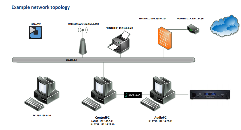

    Thông tin chung cho các Bác đang có quan tâm đến vấn đề tối ưu hóa cho music server
    Hiện nay nếu chỉ tối ưu hóa để làm music server chạy foobar độc lập , thì em đã hoàn tất trên win server 2012 R2 , tuy nhiên phần kết nối với Nas và với Remote bằng Ipad hay android chưa xong , em sẽ công bố sơm ngay khi hoàn tất va đương nhiên là miễn phí. Thực ra với các Bác đam mê âm nhạc thực thụ chỉ cần làm như vậy kết hợp với Dac DSD Giahuy hoặc Dac PCM tốt là nghe quá tốt rồi , để thời gian dành cho việc nghe nhạc và sưu tập âm nhạc và đầu tư cho 1 Music server thật hoàn hảo .
    Tuy nhiên , nội dung project là lớn hơn vì nhiều Bác choi Computer audio còn tò mò và táy máy hơn nữa mặc dầu chưa chắc hay hơn việc làm thật tốt 1 máy Music server và DAC vì kinh phí đầu tư cho hệ thống cũng lớn hơn.
    Hiện em vẫn còn đang tiếp tục nghiên cứu tối ưu hóa mục đích là làm được như thế này để các Bác thuộc tip này rộng đường chơi và để thõa mãn trí tuệ của riêng mình
    Trong đó AudioPC là Music server chỉ làm mỗi một việc là chuyển data qua DAC , Audio PC chi cài Server Core với số service từ 5-7 và chừng 25 thread như AO đã làm và tất nhiên là với nguồn Linear để âm thanh là hay nhất , không có chuột , màn hình giao diện gì cả , và audio PC được control bời Control PC thông qua RJ45 ngõ cổng Lan 1 GB)
    Control PC là máy tính làm cầu nối liên lạc ra bên ngoài và điều khiển Audio PC ( tức làm cầu nối đê đọc file từ Nas vào Audio PC và remote vàp audio PC ) làm cầu nối để co thể sử dụng các phần mềm khác nhau như Roon , Tidal..
    Project bự này chưa chắc thành công vì vần đề thời gian em quá hạn hẹp , nhưng biết đầu đấy với sự trợ giúp của các Bác nó sẽ thành một cách chơi phổ biến ở Việt Nam !
  18. chauphuong
    chauphuong Advanced Member
    4/4/12
    2.407
    1.830
    Phương án tối ưu có lẽ là 2 pc kết nối trực tiếp qua rj45, chỉ có control pc kết nối router, audio pc KO nối vào router để triệt để hạn chế nhiễu. Truy cập vào audio pc để điều khiển thông qua network bridge.
  19. thanhnos2112
    thanhnos2112 Advanced Member
    10/10/07
    1.021
    620
    Em xin góp chú ý kiến về việc nhiễu của sóng wifi. Theo em, nếu sóng wifi có tín hiệu nhiễu làm ảnh hưởng đến âm thanh thì có lẽ Dyn Audio, Linn, Elac, .... sẽ k phát triễn các dòng các dòng loa k dây?
    Focus 200xd loa k dây kết nối với connect box bằng sóng wireless
    http://hifiworld.vn/san-pham/dynaudio/focus-20-xd/
    Sóng wifi có thể k ảnh hưởng tiêu cực đến hệ thống âm thanh như các bác nghĩ?

  20. Haolq
    Haolq Advanced Member
    5/12/05
    2.038
    1.056
    Sóng wifi này có Latency cao và ko ổn định ?
    xbackarowana likes this.
  21. chauphuong
    4/4/12
    2.407
    1.830
    Em ko rõ sao lại nảy ra vụ wifi nhỉ? Theo em audio pc ko kết nối đến router/switch (cả có dây và ko dây) là tốt nhất

    132
    Mình hoàn toàn có thử truy cập trên foobar bằng giao thức UPnP/DLNA client. Nhưng nếu chơi qua LAN thì lượng broadcast tồn tại rất nhiều và gây ra nhiễu. Nếu đầu tư Switch Cisco Layer 3 thi chia VLAN thì lượng broadcast giảm xuống nhưng mức đầu tư khá là cao.
    Khi anh giahuy làm xong cho em cái DAC DSD em sẽ thử nếu chia nhỏ VLAN trên SWITCH xem như thế nào.
