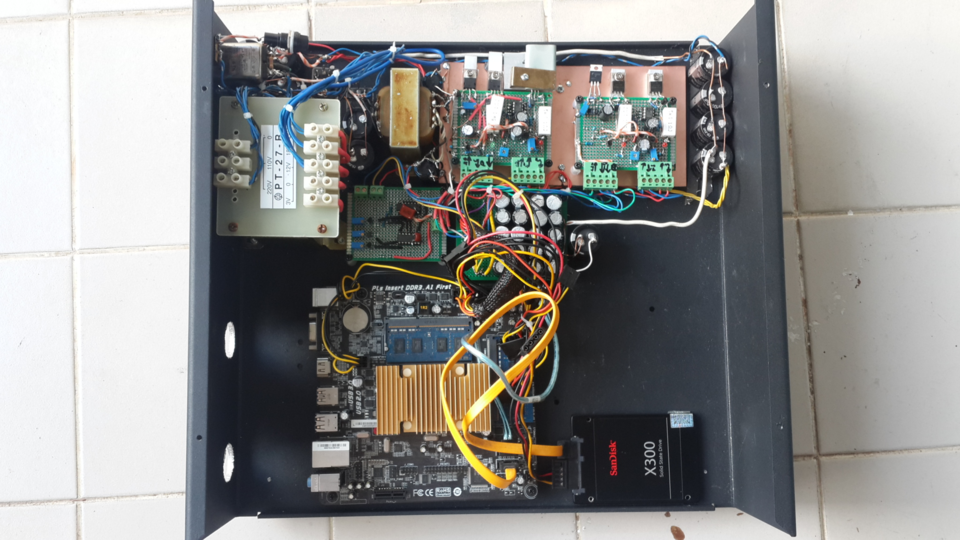

    Mọi tiếng xì của DSD và PCM đều được giải quyết bằng cách dùng nguồn Linear tốt cho Music server , các Bác xem Music server , em mới gửi ra cho Bác ChauPhuong sáng nay . Bác Chauphuong sẽ có nhận xét về âm thanh sau khi thử với DAC TD1541 của mình . Riêng em thì Music server này chơi với DAC DSD của em thì như Cậu với mợ

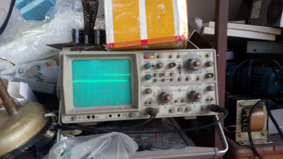

    Đo bằng Ossciloscope lúc chạy foobar convert PCM to DSD 128 và dùng ổ HDD +SSD
    Đường bên dưới để thang đo 5mV -> nhiễu < 1mV ( đo ở nguồn +5V lấy ra ở cổng USB)
    ** Theo nhận xét của Bác nttung1977 ( người đã test thử nhiều DAC danh tiếng giá cỡ vài ngàn Trump như Zodiac , Classe Dac 1 ) thì" Đúng là j1900 chơi với nguồn linear nghe âm thanh thấy trong hơn, tĩnh hơn, cảm giác nhẹ hẳn cả người so với nec server chơi với nguồn xung gin ( chưa mod) trên cùng foobar.
    Con Dac của bác Gia Huy thì tiếng dày, nổi hẳn lên, nghe rất giàu nhạc tính(hay tiếng nghe dẻo, anolog, nhựa nhựa ...)"1 số dac flagship chắc vẫn phải kêu dac của bác Huy bằng cụ"

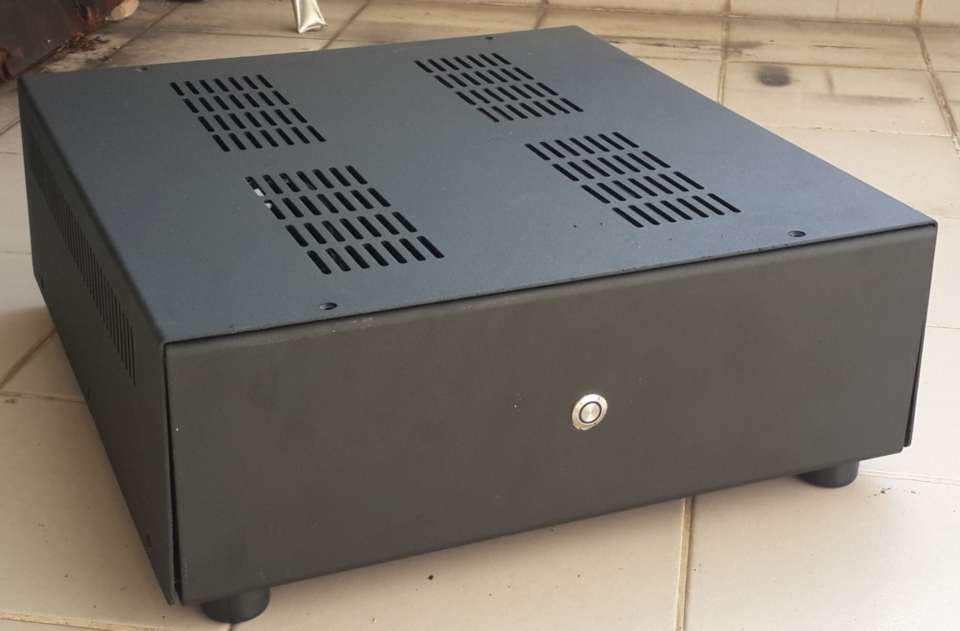

    ** Do nguồn xuyến chưa về nên em phải dùng nguồn EI , nên phải dùng hộp to như vậy , Tương lai Music server Giahuy sẽ có kích thước bằng với DAC DSD để làm thành 1 cặp đồng bộ

    - Vậy tốt quá bác. Đúng là cái hộp to quá ! Nhưng có nhiều cụ lại thích to đó bác !
    - Sau này bác sẽ gỡ phần ruột của NEC server để gắn vào hộp có nguồn linear của Giahuy làm thành 1 cái chứ ko phải là dùng nguyên cái NEC server + Cục nguồn linear Giahuy riêng ?
  14. chauphuong
    chauphuong Advanced Member
    4/4/12
    2.407
    1.830
    Kích thc 40 x 38 x 13 thì cũng to vừa vừa thôi bác ạ

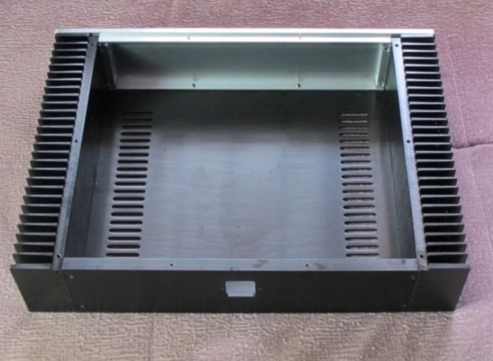

    IMG_0634.jpg IMG_0634.jpg IMG_0636.jpg IMG_0637.jpg IMG_0638.jpg Em thấy nếu dùng nguyên cái case của NEC, tháo bỏ toàn bộ mặt trước rồi cắt CNC mặt nhôm phay, lắp 1 start/stop button là đẹp lắm.
    Tham vọng nhét cả DAC Gia Huy vào trong luôn mới phê. Hoặc order cái case này về độ lại. Đẹp
