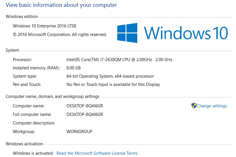

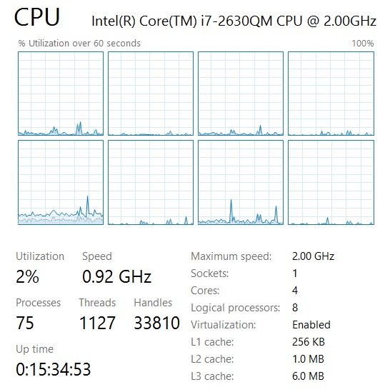

    Dạ, em xin cảm ơn bác @NGHP đã giới thiệu và bác @tml3nr đã hướng dẫn chi tiết và cung cấp bản cài đặt. Đêm qua em đã cài được rồi ạ. Bản này đáp ứng rất tốt. Em thích ở chỗ đã lược bỏ được rất nhiều thứ rườm rà chẳng khi nào dùng đến, và việc không phải updates quá nhiều thứ rườm rà khác. Em cũng chưa kịp cài lại các chương trình nghe nhạc. Còn đây là ảnh chụp ở điều kiện không có chỉnh chọt gì thì số threads và handles nó như này, ít hơn đáng kể so với cài Win 10 bản thông thường.
    Dung lượng khi chưa cài drivers gì hết là 12 GB, còn hiện tại có cài them driver màn hình và vài tiện ích nhỏ khác thì là 18GB; tuy cũng nhiều nhưng vẫn còn ít hơn rất nhiều so với bản Win 10 Pro của em trước đó.
  11. mtbc
    mtbc Advanced Member
    11/9/06
    6.945
    2.462
    Q3, Saigon
    Sao nhiều dữ vậy... em cài Win 10 pro chỉnh bằng tay cũng chỉ 32 processes.

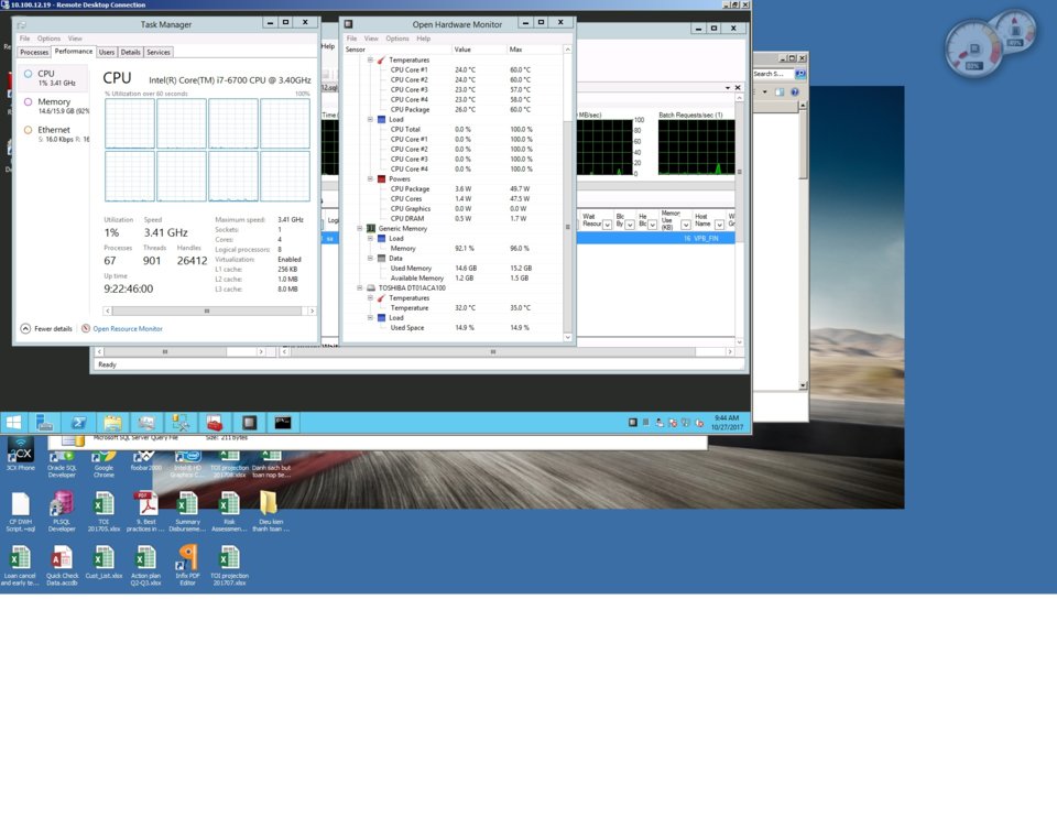

    Process của bác còn nhiều hơn con server chạy database của em bác ạ. Em chạy win 2k12, DB MS SQL, 40 người truy cập.
