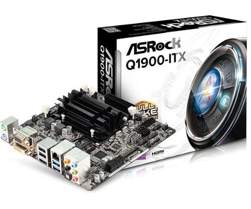

    Có bác nào biết chỗ bán main Asrock Q1900J hoặc Q1900M không? Chỉ giúp cho mình, tìm ở SG mãi vẫn không thấy.

  3. Liam
    Liam Advanced Member
    4/2/09
    355
    271
    HCMC
    Tks bác,nhưng ở ngoài HN lận, ở trong SG có vài chỗ để giá, mà gọi thì không có hàng.

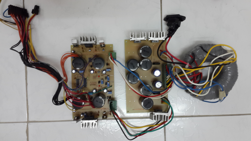

  19. giahuy
    giahuy Shop
    25/5/11
    700
    1.865
    Để các Bác khỏi nóng lòng , Music server dùng máy NEC server ,dùng luôn cho J1900 đã hoàn tất , sau khi em lấy mạch in phần nguồn vể và biến thế xuyến 200W
    Vấn đề còn lại là metal work ,sắp xếp vào luôn trong Nec thì sợ không đủ chổ , làm hộp rời thì hơi lích kích , các Bác cho em đến CN này sẽ gút phương án cơ khí sau 1 vòng dạo chợ Nhật Tảo tìm phương án thích hợp
    Chất lượng thì như Bác Chau Phuong đã review :
    "Máy đã hót và hót hay.
    - Nền âm tĩnh hơn, lộ ra nhiều chi tiết lần đầu được nghe trong mấy bài hát quen thuộc.
    - Bass definition tốt.
    - Sân khấu sâu hơn, ca sỹ lùi lại (cái này em thích nhất trên bộ dàn và phòng em).
    - Âm thanh nghe sang trọng, ngọt ngào hơn, nhiều bản thu tốt nghe hi end đáo để. Từng nốt nhạc, như tụi Tây nói, nghe "airy" (có ko gian) hơn."
    Phần Nguồn Linear 400W cho các máy mạnh hơn , vẫn đang làm tuy nhiên đang gặp khó vì nếu máy nào dùng Card màn hình rời thì nguồn 3.3V ngốn nhiều quá có khi lên đến 50A gây sụp nguồn , máy dùng màn hình On board thì OK
    Nên chắc em phải giới hạn lại nguồn Linear 400W chỉ dùng cho Main với màn hình Onboard thôi , vì thực tế Music server tối kị việc dùng Card màn hình rời nhé các Bác
    foxes_lover, DanielTran, NGHP and 4 others like this.

  21. pqhung2005
    pqhung2005 Advanced Member
    12/5/06
    261
    23
    Cầu Giấy - Hà Nội
    Nhìn bộ lòng phần nguồn đã thấy khí thế rồi.
    Để nguồn ngoài có giảm nhiễu cho server không hả bác giahuy?

  23. asap
    asap Advanced Member
    27/12/10
    865
    232
    TPHCM
    Hi anh,
    Biến thế xuyến này có cách ly không vậy anh?
  24. tqv-hcm
    tqv-hcm Advanced Member
    22/4/14
    376
    199
    TP.Ho Chi Minh
    Tất cả các biến áp dùng cho audio đều là biến áp cách ly,kể cả là biến áp quấn tay lấy,nên các bác không phải lo khi người ta đã chọn biến áp nguồn cho các thiết bị audio rồi nhé !

  25. tqv-hcm
    22/4/14
    376
    199
    TP.Ho Chi Minh
    Để nguồn ngoài vừa giảm nhiễu và giảm nhiệt cho server các bác nhé,đưa vào trong hộp thì vừa đẹp,tiện cho server nhưng sẽ tăng nhiễu và nhiệt cho bo mạch server !
