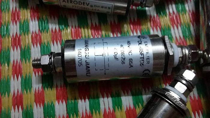

    Lắp thêm món lọc DC này có ngon ko nhỉ e lụm đc vài con để dành
