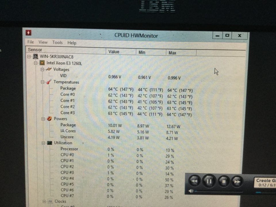

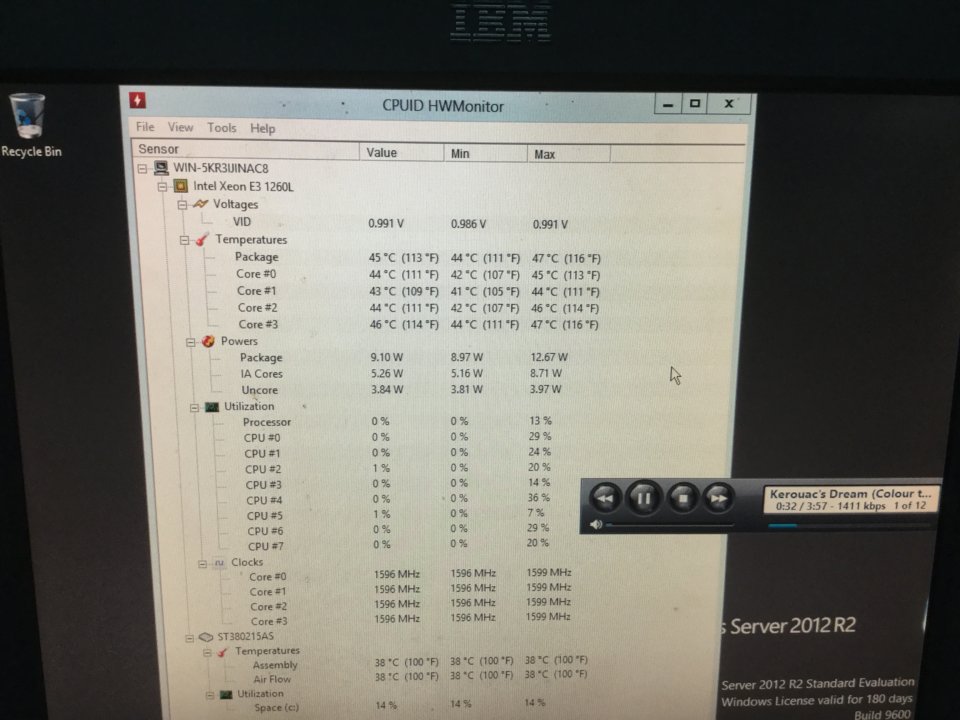

    Em lộn, khi test nhiệt độ thì chạy trên ổ cứng 7.200, win 2012r2 chưa optimize. Do ssd của em đã gở GUI nên em ko cài soft theo dõi nhiệt độ lên được

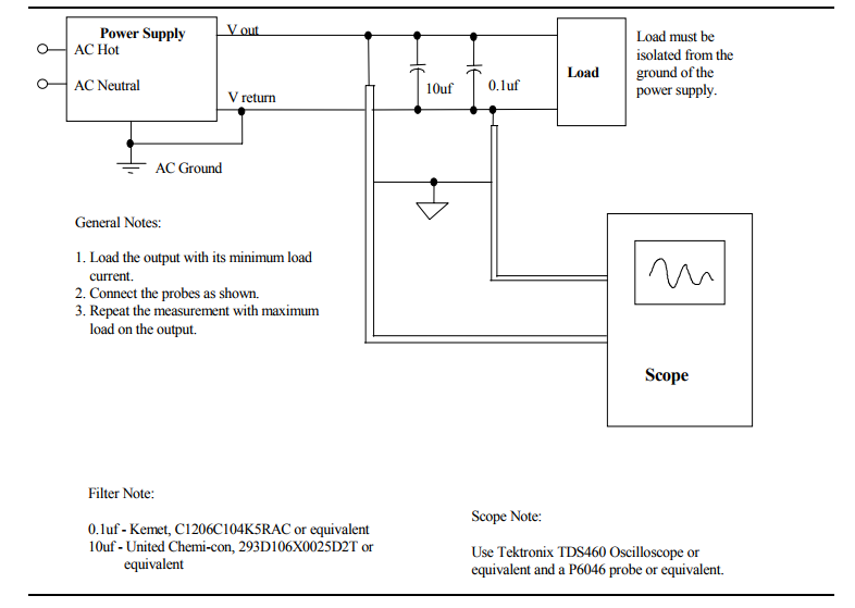

    Đọc giải thích này em thấy cũng giống với cách thức của laptop mà bác giahuy cho biết hôm trước. Giá mà biết được laptop thông thường nhiễu tầm bao nhiêu nhỉ?
    Em tìm thấy bài báo ở đây đo được 200mV, nhưng mà là đo cái adapter thôi

    Nếu vậy khi thay ssd vô nhiệt độ sẽ thấp nữa. Bác có mod gì tản nhiệt chưa hay vẫn để nguyên bản.

    Em chỉ tháo quạt, giữ nguyên heatsink của máy, kiểu như nó đóng vaii trò tán nhiệt thụ động vậy. Em cũng nghĩ nếu ssd và win đã optimized nhiệt độ sẽ thấp hơn. Hiện nay em đã order case nhôm và 4 ống heatpiper. Khi nào về em độ thêm bộ cùm dẫn nhiệt nữa là xong

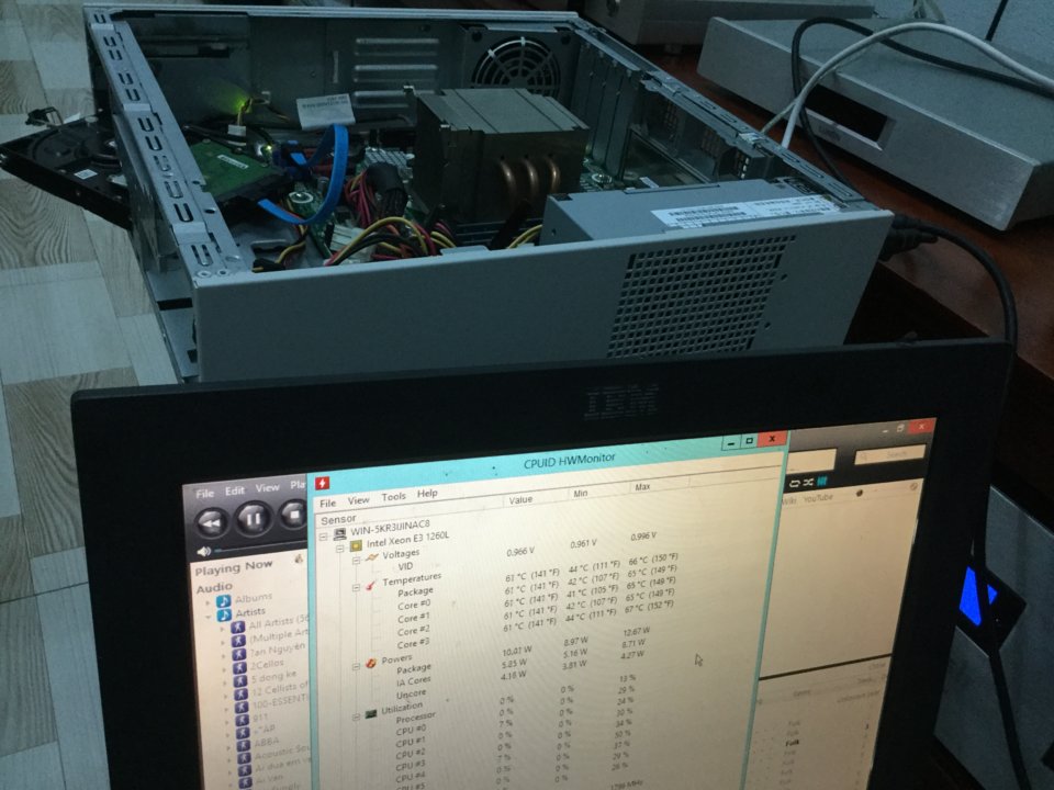

    Không FAN nhiệt CPU ~6x-7x nhưng Bác mở nắp thùng hay đóng nắp thùng? Không FAN thì nhiệt vẫn vây quanh con CPU cũng như các thiết bị khác và vẫn nằm trong thùng máy. Theo em chơi lâu ngày ảnh hưởng đến các thiết bị khác như tụ lị, HDD ...

    Lúc đầu thây lên 67 độ C em cũng lo tháo nắp máy. Sau 15' thấy vẫn 67 em đậy nắp lại nhưng nhiệt độ cũng ko lên hơn. Em để thêm 30' vẫn duy trì ở 67-68. Em dừng cuộc thử nghiệm
    Vài ngày tới em sẽ tiếp tục làm thí nghiệm mới. Em đang ủ mưu dẫn nhiệt bằng mấy ống đồng 6ly của điều hoà...

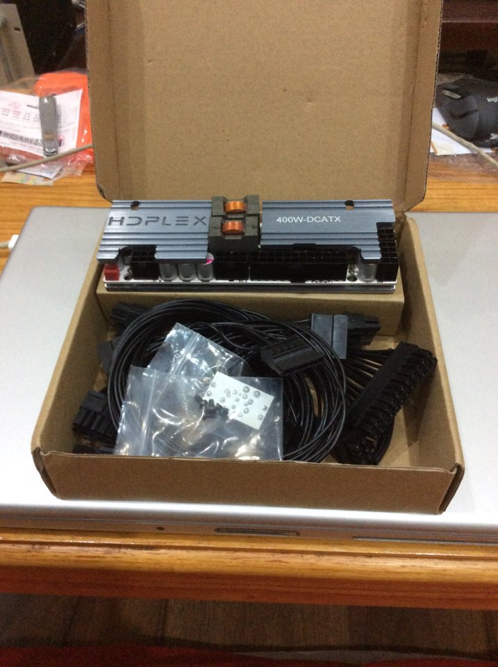

    image.jpg Hdplex Hifi 400w của e vừa về sáng nay, build khá tốt, nặng tay.

    Bộ này về bản chất vẫn là nguồn xung để tạo ra các mức điện áp khác nhau, không phải full linear, không biết ripper con này tầm bao nhiêu bác chủ nhỉ

    Bác đọc lại giải thích phía trên của bác @giahuy nó hybird thì đúng hơn, nếu dùng nguồn khác với con này thì ripple noise <10mv còn nếu dùng với nguồn linear 200w của hdplex thì lão chủ cam đoan <3mv, ngoài ra nó có đường riêng cho hdd/sdd và dùng đường 19/15/9/5 V cho router hoặc FMC...
    E vẫn đang nhắm con 400W của bác @giahuy
