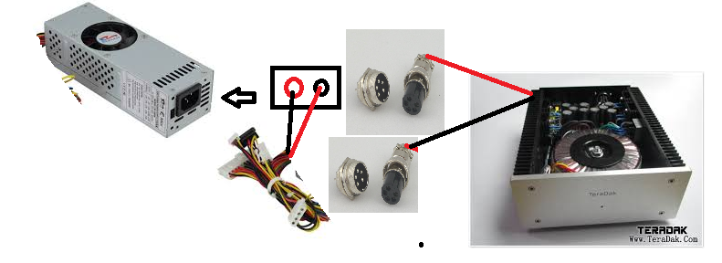

    Bác xem xét thiết kế phần cơ khí gắn bộ nguồn này thật chắc chắn đề phòng người dùng vận chuyển bi rung động hoặc kê, xoay máy ko theo chiều chịu lực như bác thiết kế vì em thấy nguồn khá nặng. Em nghĩ bác cần định vị nguồn này ít nhất 2 phương vào thùng máy sẽ đảm bảo, chứ gắn như dự kiến của bác trong quá trình lắp đặt, mà xoay ngang xoay dọc, dựng đứng... Music server thì cái cục nguồn nặng có thể nó sẽ bị xệ xuống ảnh hưởng tới các phần khác phía trong máy.

    Dear Bác Haolq:
    Trên Music server không có nguồn gì hết Bác ạ , chỉ la tấm nhôm bắt socket và dây ATX nối vào main board thôi.
    Cục nguồn làm rời và đi dây ( cỡ 1m) vào Music server . Nên trọng lượng transformer không ảnh hưởng khi mình xoay Music server .

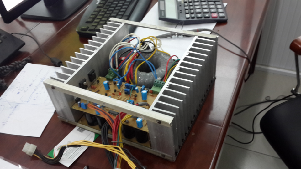

    Hình dáng của Bộ nguồn Linear đang thành hình , tối qua cho chạy suốt đêm với nec server, phát nhạc flac convert to DSD cả đêm , bộ nguồn này hoạt động quá tốt ,không nóng gì cả , tản nhiệt nguội như không chạy
    Em sẽ đặt cắt CNC 3 miếng sắt 3 mặt và đặt gia công nhôm phay mặt trước nữa là Ok , có Bác nào biết chỗ nào ờ Sài gòn nhận thực hiện công việc này không thì chỉ cho em với , em bận đến mức không có thời gian đi tìm chỗ gia công

    Kích thước của bộ nguồn này thế nào hả Bác?

    Trông đẹp anh ạ
    Như tỷ lệ từ cái card visit của anh để trên bàn thì kích thước chắc khoảng 22 x 22 x 12 cm ?
    Kích thước này cũng vừa tầm, để ngoài cũng đẹp.

    Kích thước bộ nguồn 200W : cao 105mm x dài 230mm x rộng 245mm

    Biến áp xuyến chắc 12cm x 12cm x 5cm hả bác?
