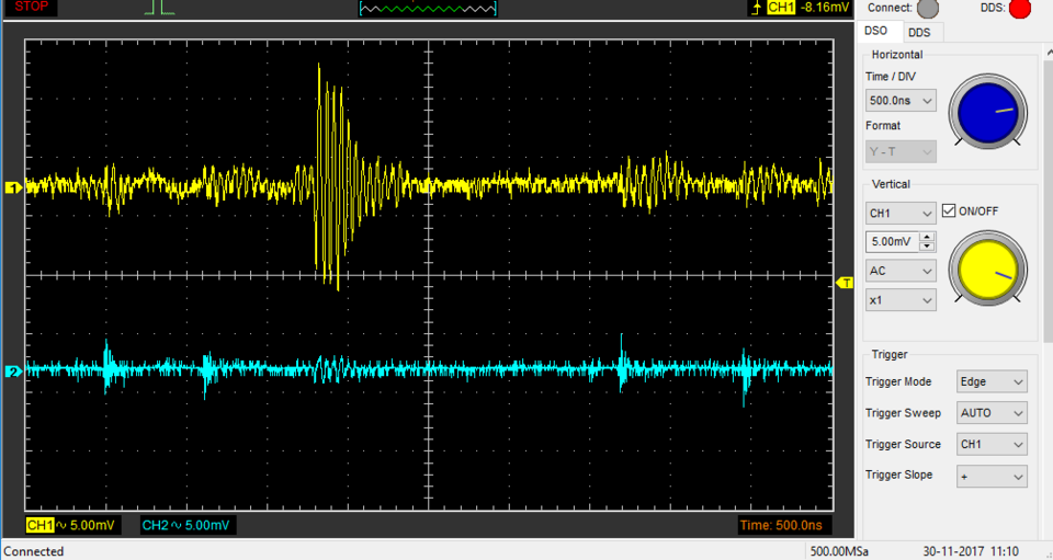

    Đây là thuốc khi đo với nguồn Linear sử dụng cho music server với main Biostar J1800 , kết quả cho ngược lại khi đo nguồn xung ATX của Nec nhưng nó đúng như dự đoán và mục đích của em khi dùng thuốc
    Màu xanh là nguồn Linear 5V cấp cho máy ( trước khi vô thuốc) màu vàng là nguồn 5V đo ngay chân của SSD
    các Bác có thể thấy , SSD hoạt động sinh ra nhiễu lớn hơn nguồn linear cấp cho nó , nhưng nhờ Thuốc , nhiễu này không lan trở lại nguồn
    Với thang đo 5 mV , thì nhiễu bộ nguồn Linear của em khi cấp với tải là foobar convert flac lên DSD nằm trong khoảng 5 mV pp là max ( so với nguồn xung của Nec là 100 mV PP) khi dùng chung hệ điều hành và soft play )
    Từ đó có thể kết luạn thế này , Thuốc có hiệu quả chặn nhiễu từ nguồn xung ATX vào Ổ SSD khi ta dùng nguồn xung và lại có hiệu quả ngược lại khi dùng nguồn Linear là chặn nhiễu từ ổ SSD sang nguồn linear cấp cho các bộ phận khác

    Bác càng đo em càng hoang mang vói cái máy tính dùng làm nguồn phát. Vậy còn Ram, motherboard ... khi nó hoạt động thì có phát sinh nhiễu ngược trở lại nguồn giống nhiễu do SSD gây ra không bác ?

    Đây lả kết quả đo nhiễu 5 V của Nec Server với nguồn Linear Giahuy
    Màu xanh là đo trước thuốc , màu vàng là sau thuốc , kết qua tương tự của J1800
    Nhiễu của SSD sinh ra tương tự như ở J1800 và thuốc chặn nhiễu lan ra nguồn hỉệu quả
    Nec khi dùng nguồn Linear nhiễu nguồn cũng ổn định và cao hơn J1800 một chút là ở mức tối đa 7 mV PP khi tải là file ISO DSD với foobar
    Các Bác so sành hình bên dưới là khi đo với nguồn xung ATX của Nec ( là loại tốt ) sẽ thấy mức nhiễu giảm như thế nào khi chuyển từ nguồn xung sang nguồn Linear
    * Nhiễu nguồn 5 V xung = 100 mV vs 7mv Nguồn Linear ( giảm 14 lần)
    * Nhiễu SSD dùng nguồn xung = 60mV vs 18 mV nguồn Linear ( có thuốc)
    ( lưu ý ơ nguồn xung đang dùng thang đo 20mV nhé)
    Với mức chênh lệch nhiễu thế này các Bác có thể hình dung chất lượng âm thanh cải thiện như thế nào khi dùng nguồn Linear so với nguồn xung

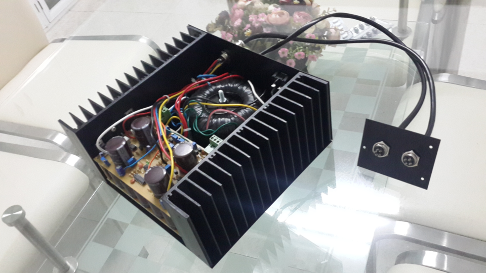

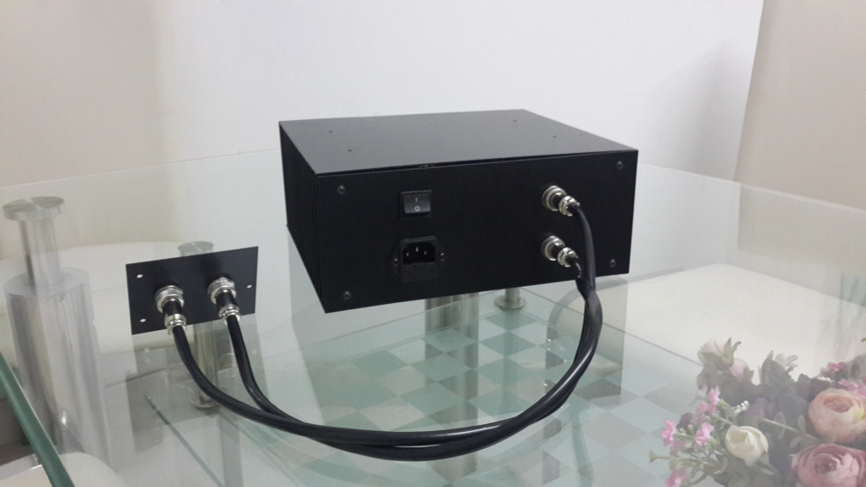

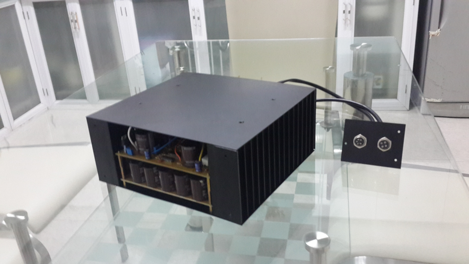

    Sau thời gian chờ làm vỏ hôm nay bộ nguồn Linear 200W đã có hình dạng chính thức như sau ,còn chờ mặt nhôm phay đi sơn chống oxy hóa ( phải chờ lò khi có màu sơn nhôm mới sơn được), tuy nhiên qua tuần có thể giao các bộ đầu tiên cho các Bác đang chờ tại sài gòn trước được , nắp phía trước sẽ bổ sung sau vì lắp thêm mặt trước vào là quá đơn giản
    măt bích đính kèm có kích thước bằng với lỗ của bộ nguồn Nec hay bộ nguồn ATX tiêu chuẩn ( 2 kích thước)
    em lảm sẳn các bộ dây ATX bên trong các Bác chỉ việc tháo bộ nguồn ATX xung ra lắp mặt bích này vào cắm dây vào
    main và chạy

    Có diều hơi lăn tăn chổ dây vào main. Riêng cái giắc 24pin đã 24 dây, trong khi nhìn 2 socket tròn, một cái 4pin, 1 cái 5pin nên em chưa hiểu lắm. Đấu chung một số dây với nhau?
