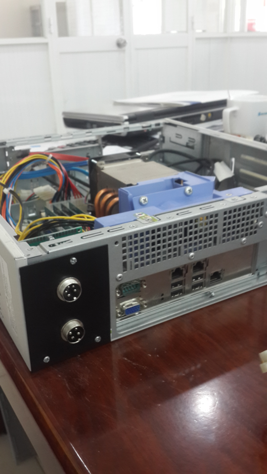

    Đợi mãi bên sơn mới đưa mặt trước , sơn màu nhôm nhưng không vửa ý lắm em phải sơn đen lại tất nhìn OK hơn , nhưng thôi chỉ là để trang trí , sau này các Bác có thể tùy nghi làm nhôm phay nếu cần trưng bày , còn không thì cứ cho vào phía sau MS cũng
    Cách lắp ráp nguồn này với Case NEC như sau :
    1. Tháo nguồn ATX ra cất để dành
    2. Lắp miếng sát màu đen vào vị trí nguồn ATX
    3. Lắp mạch nối dây ATX định vị bằng ốc chung với miếng sắt màu đen
    4. Cắm dây ATX em đã làm sẳn vào , cắm 2 dây nối nguồn và máy tính , bật máy và chạy quá dễ dàng
