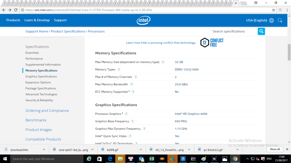

    Thanh ram này mình mua cũng tình cờ,đến cửa hàn hỏi Corsair nhưng không có nên mua đại.Tuy nhiên sau mình cũng mua được 1 thanh Corsair nhưng vẫn không bằng thanh này.Và trước đó mình đã có thanh này:https://www.amazon.com/Patriot-Division-PC3-15000-9-11-9-27-PXD38G1866ELK/dp/B004GUT34E nhưng vẫn không bằng được.
    Vấn đề ram ECC thì cần phải xem kỹ mainboard và CPU có tương thích không,ram ECC có hai loại Registered và UNregistered.
    Hiện mình có Xeon E3-1260L hỗ trợ ram ECC nhưng lại không chạy trên main P8Z68.Chắc mình test thử trên main khác và bộ nguồn thường xem sao.

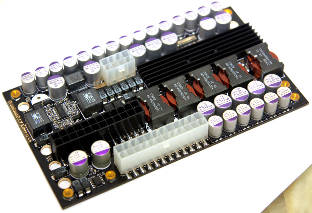

    Đối với các đồ chơi gắn thêm như Efidelity , PICO-PSU
    họ sử dụng Theo 2 nguyên lý khác nhau
    Loại 1: lọc thụ động
    Chỉ dùng thêm Tụ , choke để lọc nguồn xung từ bộ nguồn xung chuẩn ATX như mấy cái này:
    Tác dụng lọc nhiễu là có , tuy nhiên loc hết hay không thì cần phải đo đạc kiểm chứng , trên thực tế ngay các chuyên gia của analog linear ( hãng chế tạo chip nổi tiếng) cũng cho rằng , việc lọc bằng tụ đối với nguồn xung cao tần , là rất khó khăn vì bản thân tụ điện ngoài dung kháng củng có cảm kháng , nên khi lọc tần số cao thì cảm kháng của tụ lại gây phản tác dụng lọc đối với tần số cao . do đó để mạch lọc tụ hiệu quả thì cần phải dùng tụ có ESR nhỏ ( NHƯ MẠCH Ở TRÊN DÙNG TOÀN TỤ OSCON ,WIMA LOW ESR)
    Chơi cái này cắm vào khe PCIE và Ram là có tác dụng , vì ở 2 vị trí này trên mainboard có sử dụng mạch VRM , nên sẽ có tác dụng , nhưng đối với nguồn ATX dưa vào main thì không có tác dụng rõ rệt
    Loại 2 Lọc chủ động
    Các loại mạch gắn vào ngõ ATX của máy tính , chủ yếu là theo loại này , nó dùng nguồn +14V- 19V từ bên ngoài cấp vào , và dùng các bộ VRM trên mạch hay LDO (tùy thiết kế) để tạo ra các điện thế thấp hơn như 12V , 5V, 3.3 v với chất lượng tốt hơn la nguồn ATX xung trực tiếp
    Tuy nhiên phần lớn loại này , để nhỏ gọn và giảm nhiệt họ xử lý theo kiểu VRM bằng xung PWM để ổn áp , nên vẫn có xung cao tần không tốt bằng loại LDO , loại dùng LDO(low drop out) thì không phát sinh xung cao tần , nhưng lại nóng , nên càn tản nhiệt tốt để tránh độ ồn nhiệt
    Nói chung kiểu nào cũng không tốt bằng dùng 1 bộ nguồn Linear cấp +12V , +5V,+3.3V riêng
