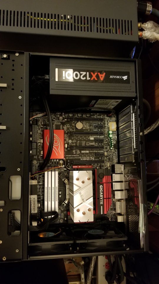

    Em đang tìm bộ nguồn linear có kích thước giống như PSU xung cắm trong PC, để thay thế vào đúng chỗ của PSU trong khoang máy, mà không cần để ngoài và nối dây. Ví dụ như trong hình là em tìm cục nguồn linear để thay cho đúng chỗ của cục Corsair 1200. Có cách nào dùng nguồn linear của bác @giahuy hoặc của hãng như thế được không ? Bác tư vấn giúp e. Cám ơn bác nhiều. 2018-01-21 08.11.55.jpg
