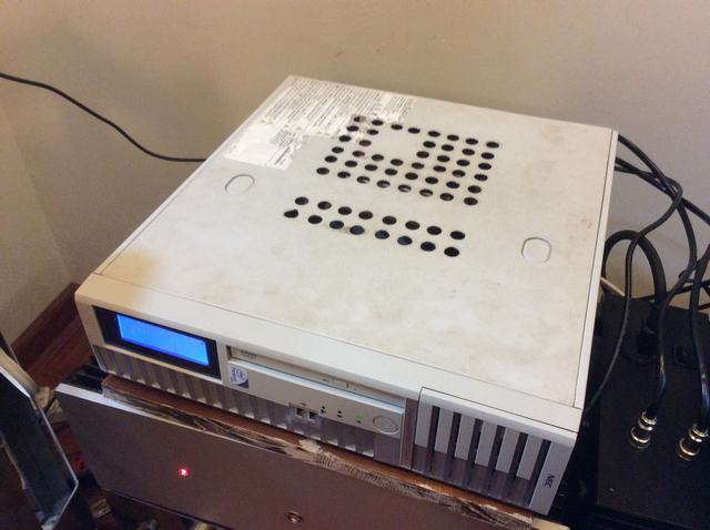

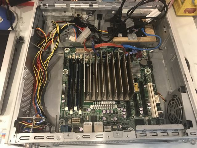

    Do em đã có sẵn nec5800 rồi ạ. Em đã nâng cấp chip 1265L đưa tdp xuống 45w, bỏ hết quạt, giải nhiệt thụ động qua chassis (heat piper).
  12. anhhung
    anhhung Advanced Member
    20/8/14
    146
    63
    Không lắp quạt, máy vẫn khởi động được hả bác?

    104
    Được bác. Em bỏ hết các quạt. Vào bios chỉnh lại tý, khi khởi động nó vẫn báo lỗi, nhưng ko sao

    73

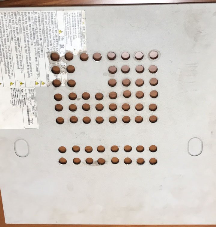

    Không cần chỉnh BIOS, đã vặt phải vặt cả 3 quạt, bác kiếm cái tản to to 1 tý gắn vào, đảm bảo ghé sát tai ko nghe thấy gì.
    Nắp trên phải đục vài lỗ cho thoát nhiệt, để chạy cả ngày ko vấn đề gì

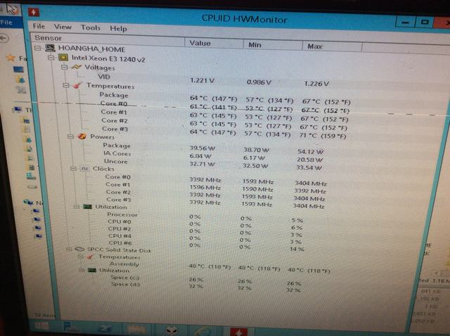

    73
    Ko biết là bao nhiêu, nó là E3 1240 V2

    63
    Em xem là: TDP 69 W. Bác dùng cách tản nhiệt này thì nhiệt độ khi nghe nhạc là bao nhiêu? Hỏi kỹ vì của em 80w nếu ok thì em chỉ cần chơi tản nhiệt thụ động, đỡ phải thay CPU, cám ơn bác nhé.

    73
    Đây là nhiệt độ sau khoảng 3h phát nhạc liên tục, NEC phải để trên cùng cho mát, để dưới em chưa thử.

    104
    Của em thay chip 1265L TDP xuống 45w. Chạy 3h cũng chỉ 52-54 độ. Tản nhiệt của em đây
