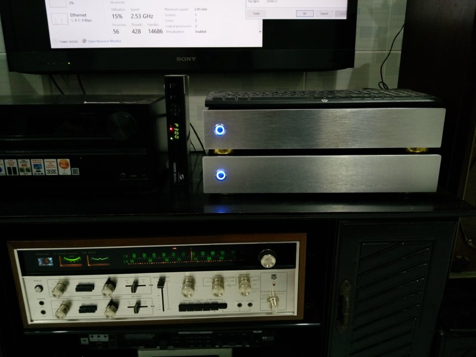

    Sẵn có nhiều bác inbox cho em hỏi liệu CPU vậy có thể chơi file độ phân giải cao sẽ như thế nào? Em chụp hình real time cho các bác xem để có sự lựa chọn riêng nhé. Một bản nhạc nặng 256 DSD như vậy thì MS nuốt như gỏi, băng thông rất nhẹ nhàng. Các bác khỏi lo nhé !
