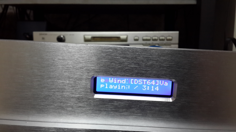

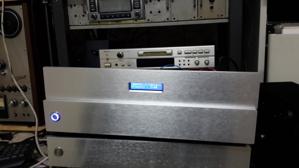

    Nghĩ lễ mấy ngày , em nghiên cứu tích hợp thêm LCD cho Music server Giahuy . kết quả bước đầu là rất Ok
    LCD có thể hiển thị tên bài hat , album , người hát khi chơi với Foobar , hiển thị được định dạng file đang chơi là PCM hay DSD64...128 . Hiển thị được trạng thái MS server đang play hay stop .
    Màn hình còn có thể được cài đặt để hiển thị tên chủ nhân của Ms server ( hay tên của gấu nếu muốn nịnh )
    Nói chung có thêm cái màn hình thì ta có thể yên tâm sử dụng MS Giahuy một cách headless như aurender (mà không cần bạt TV )
    Việc upgrade ms Giahuy lên version có màn hình LCD,chỉ khó nhất là phần khoét lỗ cơ khí trên mặt nhôm phay ,về phần điện tử em sẽ thiết kế thành module thật đơn giản . khi ổn định rồi em sẽ phổ biến để các Bác có thể khéo tay hay làm
    nhược điêm là hiện nay LCD chỉ dùng tốt với Foobar , còn các phần mềm khác thì chờ em nghiên cứu thêm

  16. giahuy
    giahuy Advanced Members
    25/5/11
    678
    1.839
    Cám ơn Bác oneclick login góp ý
    Tại cái MS server của em nó cao có 70 lọt lòng có 60 nhưng phần mặt để lắp LCD bên trong chỉ còn 40 là tối đa , lắp màn hình lớn 20x4 hơi khó nên chọn giải pháp 2x16 vậy , chủ yếu là để thấy nó đang hoạt động thế nào thôi (khi dùng headless ) , chứ toàn bộ thông tin cần thiết khi chọn bài tìm album ... thì mình đã dùng Ipad hay smartphone thì quá tiện rồi
    Nếu gắn màn hình LCD TFT như bác goldenriver 99 thì quá ngon , nhưng lắp không vừa và cũng không ngon bổ rẻ nữa!
    Màn hình Oled như Aurender thì quá pro nhưng vì hiện nay em đang dùng phần mềm mã nguồn mở LCDsmartie không hổ trợ Oled nên chọn giải pháp LCD nền blue chử trắng ,chụp hình thì thấy không đẹp lắm nhưng ở ngoài nhìn khá bắt mắt Bác ạ
    Cái vụ màn hình LCD này rất dễ , tuy nhiên phần phay CNC cái lỗ LCD còn mắc gấp mấy lần tiền màn hình bác ơi!
