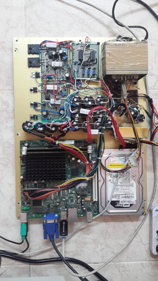

  23. giahuy
    giahuy Advanced Members
    25/5/11
    678
    1.839
    Sorry Các Bác mấy ngày vưa qua mình đi công tác , mới về chiều qua
    Tranh thủ ,làm hoàn chỉnh bộ nguồn Linear cho main ATOM nhưng đã sẳn sàng để cấp cho main khác với CPU mạnh hơn . Trước khi dùng với Main khác em tiếp tục một số vấn đề với Main Atom , để phổ biến thêm cho các Bác muốn chơi SERVER HIEND ngon bổ rẻ:
    Sau khi làm lại kỹ càng , thì độ nhiễu của bộ nguồn đã xuống dưới 1 mV với Main ATOM , quá tốt để thử nghiệm về chất lượng âm thanh
    Lần này nhờ Bác giaphongn , em thử luôn cả với phần mềm Jriver 22
    Sau 4 h nghe thử em tạm kết luận như sau :
    1 Khi dùng Foobar với file DSD 64,128 cho xuất Native DSD (không dùng DSD processor) CPU hoạt động mức dưới 4% âm thanh nghe gai góc và 3D rất rõ , so với Aurender 100 thì nó sắc nét hơn nhưng hơi thiếu sự êm đềm mượt mà
    2 Khi dùng JRIVER cũng với file DSD 64,128 cho xuất Native DSD , CPU hoạt động mức dưới 3% và nghe hoàn toàn giống với Aurender , có lẽ JRIVER có bộ filter tốt hơn Foobar
    3 Tuy nhiên khi dùng file Flac convert lên DSD 64 ở Foobar (chế độ A)
    Mặc dù CPU chỉ ở mức 30 % nhưng âm thanh thiếu mượt mà và chi tiết ,nghe gắt
    Dùng JRIVER convert file Flac lên DSDx1 ( DSD 64) thì CPU bị quá tải > 100% không nghe được , bị cà lăm
    4 Khi dùng Foobar chơi File SACD ISO , CPU hoạt động đến 90% , âm thanh nghe gắt và chói
    5 Khi dùng JRIVER chơi File SACD ISO , chưa chơi được
    Như vậy kết luận :
    Với CPU yếu kiểu ATOM ( 1 nhân, 1.66 GHZ) thì nếu ta làm Music SERVER chỉ để chơi file DSD Ra DSD thuần túy(file DFF,DSF hoặc PCM ra PCM thuần túy(wav, flac ..) , tức là Music server chỉ lảm nhiệm vụ chuyển thông tin từ đĩa cứng đóng gói thành gói Data xuất qua cổng USB cho DAc xử lý thì với nguồn Linear tốt , âm thanh không kém gì so với Aurender N100
    Còn với việc upsampling (DSD64->DSD128)hay đổi định dạng ISO-> DSD,
    Flac->DSD , WAV->DSD.. Đều cho chất lượng kém do CPU không đủ mạnh , nên gây Jitter nhiều làm âm thanh bị phá hỏng , chính vì điều này Aurender N100 cũng không được cài các tính năng convert , upsampling ... nó chỉ chơi file thuần nhất DSD hay PCM
    Vấn đề nguồn Linear coi như giải quyết xong , main nào em cũng làm chạy được , chỉ là tăng biến thế cho đủ thôi theo từng main thôi, còn dòng của mạch thì em có thể làm lên đến 50A cho mỗi điện thế 12V,5V,3.3v
    Việc chọn Main với CPU yếu như kiểu Aurender (AMD) , Atom là chưa đủ điều kiện cho 1 server ngon bổ rẻ theo tiêu chí của em .Vậy chọn CPU cỡ nào và main thế nào để đáp ứng mục tiêu :
    Chơi file ISO ->DSD ngon
    PCM->DSD 128 ngon
    DSD64->DSD128 ngon
    Hạ hồi phân giãi
    luamiennam, tml3nr, asap and 3 others like this.
  24. giahuy
    25/5/11
    678
    1.839
    Nguồn Linear và main ATOM sau khi làm cho tốt hơn và đẹp hơn
