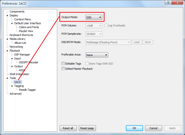

    Bác cần tinh chỉnh trong phần cài đặt để xuất DSD

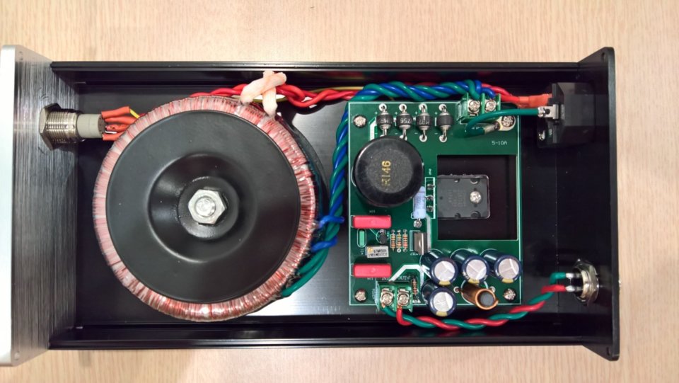

    Bác đã hỏi thì em cũng chia sẻ hết sức thẳng thắn thế này:
    - Điểm tương đồng: Mặc dù bác panzer90 ở trên có rất nhiều hoài nghi về cái gọi là "nguyên lý linear" của nguồn GH, nhưng không thể phủ nhận rằng nguồn GH đích thị là nguồn linear (Form-factor ATX).
    - Điểm khác biệt: Có rất nhiều bác ạ, thử làm một vài phép "so sánh nhỏ" có thể thấy như sau.
    + Về kích thước: quá khác biệt, một bên thì nhỏ nhắn, xinh xắn (gọi tắt A) vs một bên thì to con và có phần cồng kềnh, chưa đc gọn gàng (gọi tắt B).
    A
    B
    + Về kỹ thuật mạch: A cấp 1 điện áp ra duy nhất 19V DC tuyến tính, phần việc còn lại do mainboard của miniPC đảm nhiệm (sử dụng kỹ thuật mạch biến đổi đảo áp Buck-Boost converter), B thiết kế theo kiểu nguồn tuyến tính ATX tiêu chuẩn với 24 chân và 6 điện áp ra.
    + Về khả năng chống nhiễu: A tốt hơn B do được cách ly hẳn với máy tính bởi vỏ nhôm riêng đóng vai trò lồng Faraday chống nhiễu. Hơn nữa với đống dây rợ ken sát nhau để dẫn vào chấu nguồn 24pin kia không thể tránh khỏi nhiễu xuyên kênh, cho dù có nhỏ, ko đáng kể nhưng nó tồn tại.
    + Về chất lượng linh kiện: theo như hình ảnh so sánh và kinh nghiệm + trải nghiệm cá nhân về linh kiện, A tốt hơn B kha khá, đơn cử như tụ lọc chuyên cho audio (Audio Grade).
    + Về khả năng thoát nhiệt: A thoát nhiệt tốt hơn bởi hai lý do.
    .Thứ nhất, B có linh kiện kém hơn dẫn tới khả năng thoát nhiệt cũng đuối hơn.
    .Thứ hai, bố trí tụ + ổ cứng của B sẽ làm cộng hưởng nhiệt lẫn nhau nên "hại cả đôi đường". Nhiệt độ cao quá cũng là nguyên nhân gây ko ổn định cho hệ thống phần mềm, dễ bị lag, giật. Đặc biệt, ổ cứng ko đc gia cố nên nếu dùng HDD mức độ rung chấn sẽ rất cao, tiềm ẩn nhiều nguy cơ.
    .Thứ ba, nhôm tản nhiệt: trong khi A chỉ có miếng tản nhiệt nhôm khá bé gây nghi ngại thì B có p.a tản nhiệt hết sức thông minh, sử dụng luôn toàn bộ thân vỏ nhôm rất dày, thực tế khi sử dụng rất mát:​
    + Về khả năng nâng cấp: A có số lượng LK ít hơn, dây rợ ít hơn nên nâng cấp rất đơn giản, thậm chí thay mới toàn bộ do giá thành hợp lý. Trong ảnh dưới A đã đc nâng cấp dây nối từ bo nguồn linear tới thẳng đầu ra bằng dây đồng OFC mạ bạc 7N Holland, chất âm có sự cải thiện kha khá.
    + Về chất âm thực tế: theo một nguồn tin giấu tên của một audiophile đã sở hữu cả A và B đồng thời thì tiếng do A cấp nguồn lực hơn, chi tiết hơn, tĩnh hơn, không gian tốt hơn. Việc này cần tiếp tục kiểm chứng bởi các kụ và các bác.
    + Về giá thành: điểm "hơn" hiếm hoi của B, giá thành của B "vượt trội" A :p

    Nhưng cái chính e thắc mắc là nguồn ổn áp có nhược điểm rất lớn đó là nhiệt, mà sao nguồn ổn áp gia huy tản nhiệt quá bé vậy ??? Theo kiến thức hạn hẹp của e thì e chưa thấy nguồn ổn áp dc nào có tản bé cả hoặc có thể bác gia huy đã sáng tạo ra một schematic mới khắc phục đc nhược điểm này của nguồn linear ?

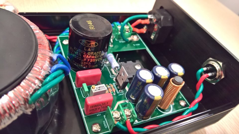

    Quan trọng không phải tản nhiệt to hay bé mà là tính toán làm sao để chuẩn. Đơn giản thế này, nguồn linear nếu đầu vào là sấp sỉ 13V, đầu ra là 12V và cần dùng khoảng 3A thì cũng chỉ tỏa nhiệt là (13V-12V) * 3A = 3W, như vậy thì tản nhiệt cũng chẳng cần phải to. Cho nên không phải nguồn linear lúc nào cũng cần phải hầm hố nhiều tản nhiệt to làm gì cả. Mỗi tản nhiệt đều có hệ số tản nhiệt riêng của mình, khi làm đồ để bán như bên giahuy họ cũng có tính cả rồi.
    Còn về tụ Audiograde :D của Nover thì xin thưa với các bác nó là tụ tàu chính hiệu, ko hề có tí tên tuổi nào để xứng với cái danh audiograde cả. Em nói thât em thấy dùng tụ chuẩn của Nichicon, Panasonic còn gấp vạn lần mấy con tụ Nover đấy

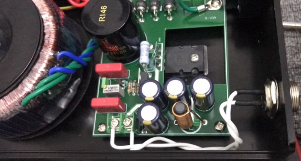

    - Thông thường, một hãng nó sẽ có nhiều dòng sản phẩm, từ cao cấp tới thấp cấp, và cái tụ em show lên còn khá khẩm hơn rất nhiều "tụ tàu chính hiệu" hiện nay trên thị trường được sử dụng nhằm mục đích cắt giảm chi phí sản xuất, nó tạo cảm giác chưa phải nhổ đi ngay để thay vào tụ chất lượng hơn. Hơn nữa, mình phải tỉnh táo, không thể đòi hỏi nhiều với đồ "cho không, biếu không" theo máy như này được, vì chi phí của toàn bộ sản phẩm có hơn 1tr chút xíu.
    - Nếu "máu" lên và độ tụ cho nó thì em cũng ko chơi Nichicon, Panasonic (những tụ tên tuổi ngày xưa) mà táng luôn Mundorf, Audionote hoặc tương đương :D. Các hãng này không những có chỉ số tốt, độ ổn định (bền bỉ) thông số cao, các dòng sản phẩm phong phú và quan trọng nhất là chất lượng âm thanh thực tế mà chúng mang lại.

    Em thấy luận điểm của bác có điều hơi vô lý. Bác lấy lý do nào để nói con tụ Nover đấy tạo cảm giác chưa phải nhổ đi ngay để thay vào tụ chất lượng hơn, vì cái mác "audio grade" được in lên chăng. Nếu thế thì bác nên xem trong những sản phẩm đồ hãng có tên tuổi của Tàu như Lumin, Auralic hay gần đây là Denafrips có ai dám dùng cái tụ Nover đâu, họ dùng Nichicon, Panasonic, CDE. Chỉ có đồ Tàu hàng huyện bán trên ebay mới dùng loại tụ này thôi. Nên nhớ họ là người Tàu, họ biết về chất lượng mấy con tụ Tàu đấy hơn chúng ta nhiều. Nếu không dùng tụ đắt tiền thì dùng mấy con tụ thường của các hãng có tiếng tốt và bền hơn nhiều lần, nên nhớ những hãng như Pass Labs họ dùng Panasonic TS-HA, Goldmund dùng Vishay BC41505. Ayre và Gryphon dùng tụ CDE, mà mấy loại tụ này đâu có đến nỗi đắt đỏ (4$ một con 10000uF 35V). Theo em nếu đã không chơi đến tụ khủng kiểu Mundorf thì bỏ tiền vào tụ xịn chất lượng của hãng lớn tốt hơn hẳn việc dùng mấy con tụ "audio grade" hạng ruồi kiểu Nover này
