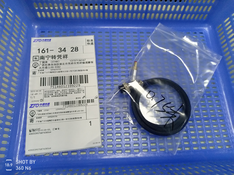

    2.188
    E thấy có aurender là phê :d nhìn đẹp qa trời
    Hagemi likes this.
  4. mppm
