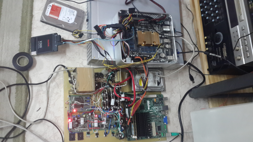

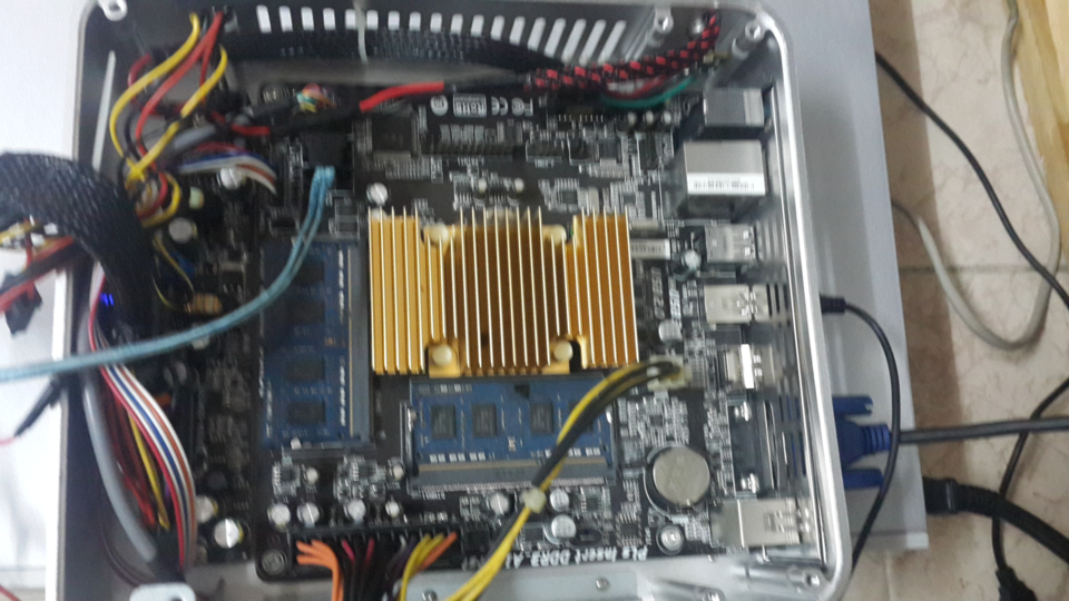

    Hôm nay Nhận được bộ MiniPC từ Bác Châu Phương , Cấu hình là main Biostar dùng CPU J1900 , 2.4GHZ, 2MB cache , TDP=10W ,Ram 8G , 4 core ,4 thread
    Đây cũng là cấu hình em muốn giới thiệu cho các Bác để làm Music server ngon bổ rẻ , chỉ khác là em chọn Main Asrock Q1900M thay vì Biostar
    (hình của nhà SX)
    Máy này được bỏ vào hộp và sử dụng nguồn rời 19V (nguồn SMPS), nguồn này cấp cho một mạch nhỏ có các bộ VRM để tạo ra các nguồn +12V , 3.3V,+5V theo chuẩn ATX . Như vậy là nguồn của mạch được cấp bằng nguồn xung 2 lần , một từ 220VAC->19V DC , và 19VDC-> ATX . Nhiễu 2 lần , cộng hưởng gây mức nhiễu cao
    Bỏ hết bộ nguồn này dùng bộ Smart ATX của em đang dùng với main ATOM
    cấp 12VATX cho CPU (jack 4 chân rời) , cấp nguồn cho SDD qua cổng SATA trên main
    Máy Boot nhẹ nhàng vào windows chỉ mất có 5 s ( dùng hệ điều hành cài trên SSD)

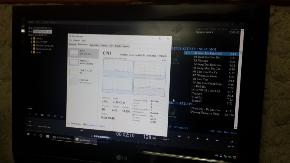

    Sau khi cài driver cho DAC DSD của em trong Foobar , thử chơi file flac upsampling lên 128 , cấp D ,Máy chạy ngọt ngào , và chất âm thì tuyệt vời , trong trẻo , dày và không có một tí nhiễu nền
    Xem hoạt động , thì thấy 4 nhân CPU đều hoạt động và phân bổ rất tốt chỉ chiếm 29% CPU
    Thử pure DSD thì khỏi nói ,âm thanh xuất sắc , cái này Bác nào trực tiếp nghe thì sẽ hiểu
    Bộ nguồn Linear ATX đã đem một sức sống mới cho Music server dùng J1900 ,
    với cấu hình này các Bác có thể chơi tất cả loại nhạc , và tát cả các phần mềm thông dụng như Foobar , Jriver
    Như vậy , xin giới thiệu cho các Bác cấu hình Ngon bổ rẻ đầu tiên

    Main Asrock Q 1900 M , tất cả tụ là full solid , FET dùng loại tốt
    Có thể mua tại ViệtNam
