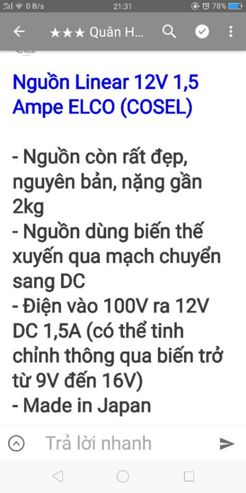

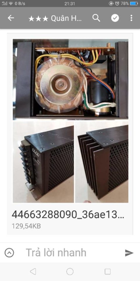

    Thưa các bác e xem có cái nguồn linear này có dùng cho q10 pro 12v2a được không ạ. Giá 800k có hợp lý không các bác. Nó đây ạ

    Táng thôi bác sao phải xoắn

    So với nguồn linear của Taobao 12v 2a thì thế nào bác.

    E chưa nghe của bác nên e cũng ko rõ :d 800k là rẻ rồi nên múc thôi bác ah! Nhưng do tháo máy nên cần ktra lại tụ tị sợ chạy lâu rồi lão hoá thôi ah

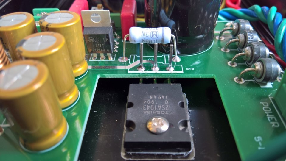

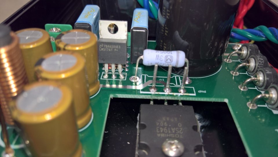

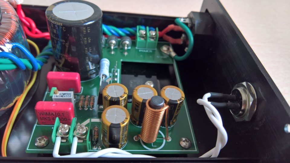

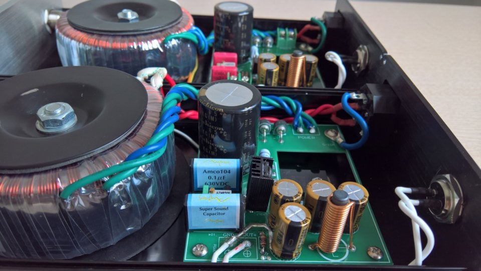

    - Tiếp tục show hàng đợt upgrade 2 cho LPS cho các bác tham khảo với tinh thần/tiêu chí ngon-bổ-rẻ-chất. Thực ra để có được những quyết định "trồng cây gì, nuôi con gì" đem lại chuẩn xác và hiệu quả, "phi đội ăn chơi" đã tham khảo chán chê các review có thể tìm được:
    + Thay tụ Wima Red bằng Amtrans Amco Super Sound. Theo như audiophiles đồn thổi, đây chính là bản nâng cấp của Wima Black box được "thửa riêng" cho Amtrans.
    + Nâng cấp IC ổn áp LM317T lên LM317AT
    - Kết quả: chất âm lại cải thiện lên một cách không ngờ, với những đặc tính nổi trội hơn phiên bản trước nâng cấp
    + Tĩnh và chi tiết hơn hẳn, dải cao và dải dưới sắc nét hơn
    + Trung âm dày, rõ, tơi, thoáng, cảm giác Analog hơn, nhạc tính hơn, mượt mà tình cảm hơn
    + Chất âm tựu chung lại trở nên tươi, nét, dẻo, quyện, sống động thấy rõ
    - Kết luận:
    + Đầu tư những linh kiện rời chuyên cho audio sẽ mang lại hiệu quả rõ rệt với chi phí đầu tư nhẹ nhàng, hợp lý
    + Với những kết quả khả quan sau hai lần nâng cấp như vậy, nâng đâu rõ đó, lần này "phi đội ăn chơi" sẽ rắp tâm làm tới cho...hết thuốc, cho ra đi toàn bộ LK gốc và nâng tiếp cả vị trí đã nâng lần 1 và hứa hẹn sẽ có review vụ "trùm cuối" :D

    Cụ ăn chơi quá! Nhưng ảnh lỗi rồi kìa :(
    Vụ linh kiện lps ảnh hưởng đến chất âm thì e nghe n người nói rồi. Có những ng xài toàn blackgate, kaiser np, mundorf ... luôn á mỗi tội tụ đó đắt qa :( chắc xài mấy hãng tầm tầm mà chơi loại khủng của họ thì cũng ko phải dạng vừa đâu ah.
    Thanks bác đã thêm chút thông tin cho ae tham khảo

    Hì hì, Đến đây thì mình lại thấy có cái gì lãng phí rồi. B thay nốt diode chỉnh lưu + transito cs nữa thì cái taobao cung cấp chỉ còn cái chassi + ba.
    Main 1 ic ổn áp + một transitor khuyêch đại dòng sao không tự làm linh kiện chuẩn từ đâu đi cho đỡ tốn tiền bạc và thời gian nâng cấp?

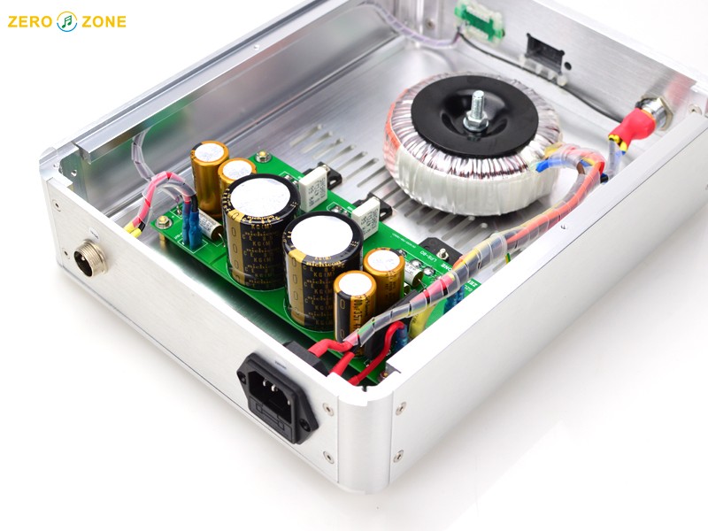

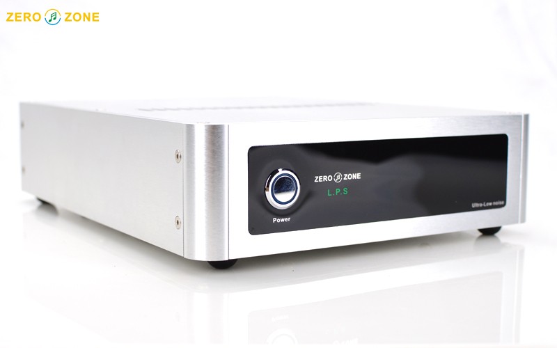

    + Sản phẩm LPS của Zerozone, thương hiệu khá tốt, giá 1199 Tàu tệ, tương đương 4200VND, chưa có phí ship.
    Như ở đây tụ lọc nguồn sau B.A cũng chỉ là Nichicon Gold Tune KG, tụ mạch lọc LC cũng là Nichicon FW như LPS Breeze đã nâng cấp lần 1. Nichicon FW là tụ đứng hàng thứ hai của bổn hãng, cho chất âm rất hay - Tested

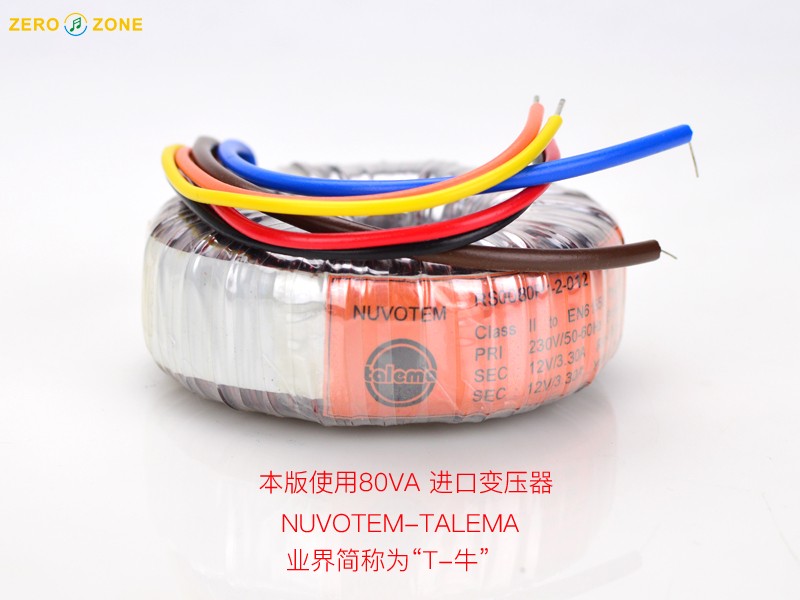

    Tuy nhiên, LPS Zerozone hiện đang "ngon hơn" LPS Breeze sau nâng cấp 1, 2 ở biến áp xuyến Talema

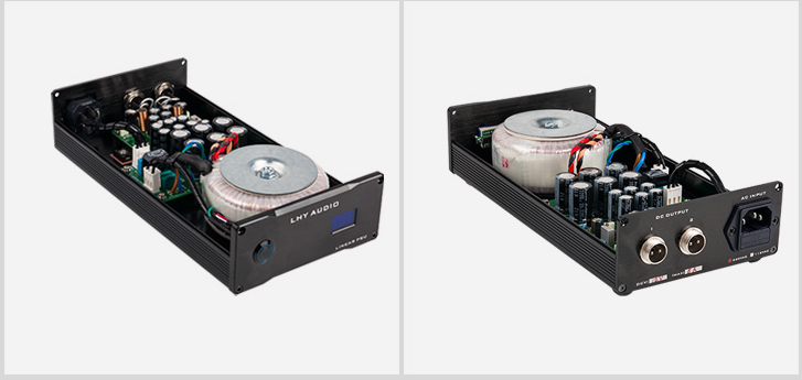

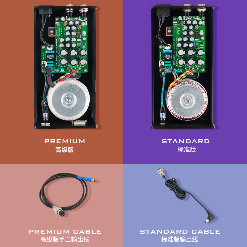

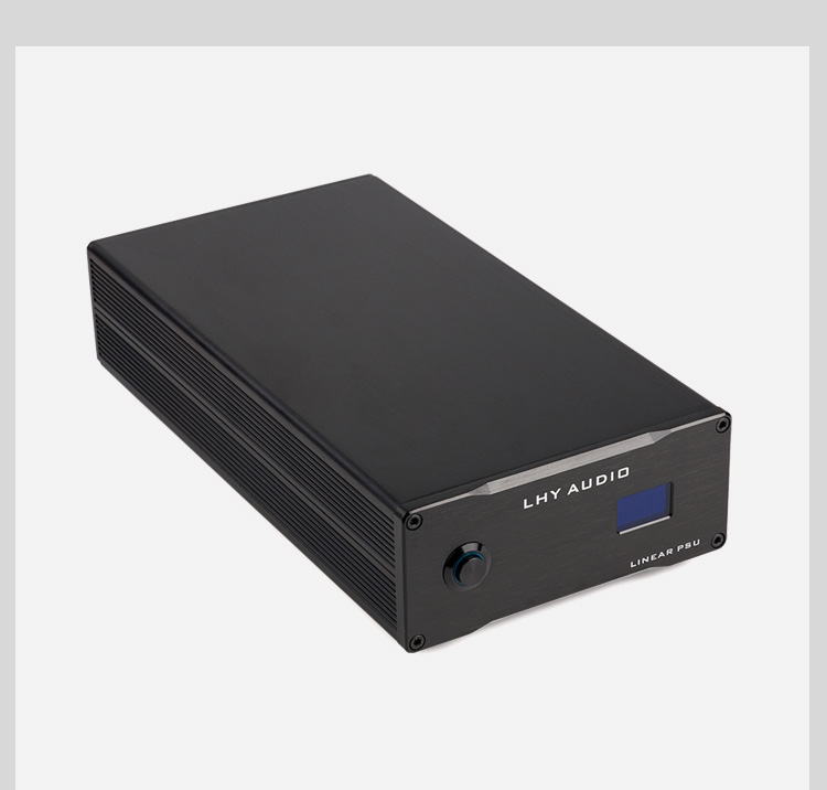

    + Sản phẩm LPS của Shop audio LHY, khá có tiếng trên Taobao với "chỉ số danh tiếng" 4 vương miện upload_2019-6-26_12-11-25.png 1.jpg
    Sản phẩm LPS của LHY gồm 2 phiên bản "Standard" - 980 Tàu tệ ~ 3400K và "Premium" - 1280 Tàu tệ ~ 4500K chưa bao gồm phí ship. Sản phẩm của LHY khá "hấp dẫn" ở chỗ có dây cáp "ngon" (bản Premium - một yếu tố cực kỳ quan trọng quyết định đến chất âm - Tested)
    Tuy nhiên, ngó lên linh kiện của LHY thì phải nâng cấp khá nhiều, đặc biệt là tụ:

    Con của LHY thì thay mớ tụ kia cũng mệt đa phần là nichicon dòng thường hay ứng dụng trong công nghiệp là nhiều.
