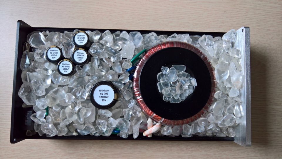

    Vậy là sau một hành trình trải nghiệm thú vị, đi qua khá nhiều sân ga, "Đoàn tàu LPS" giờ đây đã đi tới chặng cuối cùng và hoàn thành trọn vẹn sứ mệnh của mình - đưa các Audiophile đi qua các cung bậc cảm xúc khác nhau cũng như những sự trải nghiệm khám phá vô cùng mới mẻ...
    :D:D:D.
    Cùng điểm lại những chặng đường mà "Chuyến tàu hoàng hôn" đã đi qua và những hành khách đã lên-xuống con tàu:
    - Ga 1: Nichicon KG-FW
    + Quang cảnh sân ga:
    + Khách lên:
    Nichicon KG Gold Tune 12000uF 35V -> Link
    Nichicon FW 1000uF 35V -> Link
    - Ga 2: Amtrans
    + Khách lên: Amtrans Amco 0.1uF 630V -> Link
    - Ga 3: Nichicon KZ
    + Khách xuống: Nichicon FW 1000uF 35V
    + Khách lên: Nichicon KZ MUSE 1000uF 50V (khách Tây cao to) -> Link
    - Ga 4: Mundorf & Friends
    + Khách xuống: Amtrans Amco 0.1uF 630V
    + Khách lên:
    Mundorf M-Cap Supreme 0.1uF 1400V -> Link
    WIMA Black Box 0.01uF 400V -> Link
    (còn tiếp...;))

    (...tiếp tục "ăn chơi ký sự" ;))
    + Khách lên:

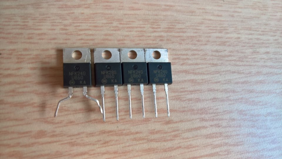

    Ultra Fast Diode U860 8A 600V -> Link
    Amtrans AMRA 5W 2% Non-magnetic 10R -> Link
    Regulator IC LM317AT -> Shop Văn Đức Uy - SG (Web đang lỗi, có thể search Fb) www.linhkienaudio.vn
    AC Inlet Aucharm -> Link
    - Ga 5: Quang Lập ("Đắp mộ cuộc tình") :p
    * Thông tin bên lề:
    - Giá vé toàn chặng ~ 2 triệu đồng.
    - Ga cuối ngoài tên gọi dân gian "Đắp mộ cuộc tình" còn được audiophiles yêu mến gọi tên "Lột xác", "Chấm hết".
    - Đoàn tàu LPS (một cửa ra) đã về đến ga cuối, nhưng "sự nghiệp ăn chơi" không có hồi kết. Đường sắt Việt Nam xin kính chào VNAVers và hẹn gặp lại trên những "cung đường ăn chơi" tiếp theo!:D

  12. dqmvn
    dqmvn Advanced Member
    14/2/13
    207
    714
    Toàn bộ hành khách đã được cập nhật đường link truy xuất nguồn gốc :D
    Kẹp Mun-dog Su-pờ-re-me vào thật là phê, với những biểu hiện "phê" như sau:
    + Tiếng bong, tơi, thoát hết ra, vì vậy phát hiện rất rõ tiếng lấy hơi, nuốt...nước bọt của ca sĩ, phân biệt được hơi ca sĩ nào khỏe, yếu (nghe Hà Trần ca thấy ẻm cứ hổn hển lấy hơi, nghe Như Quỳnh thấy cả bài chẳng buồn nhấp ngụm nước)
    + Nhạc nền khúc nào ra khúc đấy, trật tự và đoàn kết, không lấn sân nhau, dìm hàng nhau.
    + "Bỗng dưng muốn nghe" nhạc cụ thay vì trước đây nghe vocal nhiều hơn.
    + Rất tốn time, bởi tất cả các bài hát nghe không giống ngày trước, bỗng dưng... phải nghe lại o_O
    + Nghe nhạc vàng pre 75 thấy rằng các cụ ngày xưa phối khí ... bác học ra phết, kaka :D
    P/S: Chơi Mundorf là minh chứng hùng hồn cho câu nói "Khi yêu đừng hỏi tại sao", rất may về tổng thể sự có mặt của Mundorf vẫn ko làm hỏng tiêu chí "ngon, bổ, rẻ" của LPS. Tất nhiên ăn chơi còn tùy vào độ máu. :)

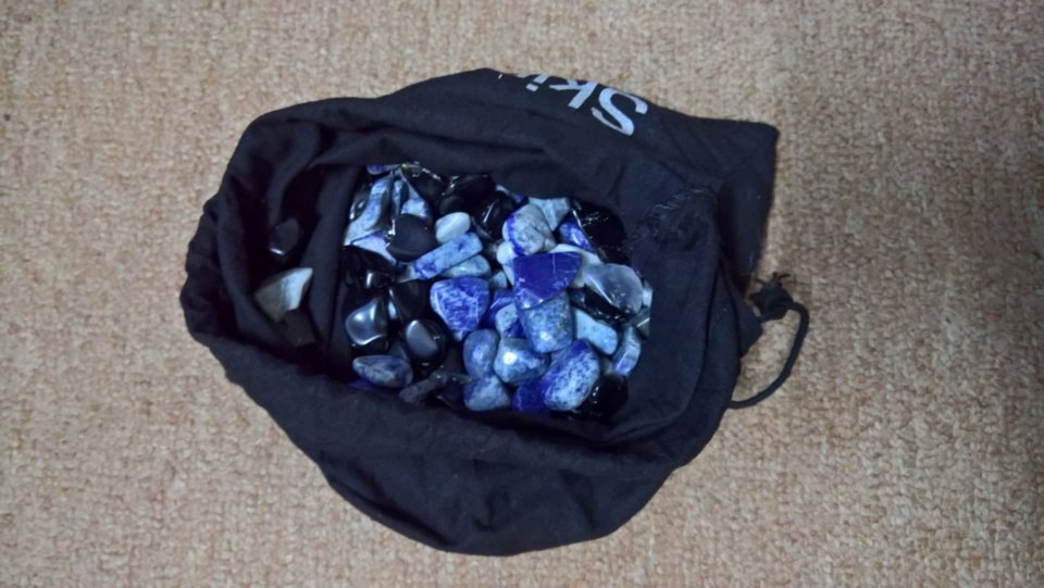

    Đá/Hột xoàn "đắp mộ" giá bán lẻ 110K/kg, em mua theo link này bác ơi: Đá thạch anh
    Bác gọi thẳng theo số sau, ông chủ là người nhiệt tình và có hiểu biết: 0967831118

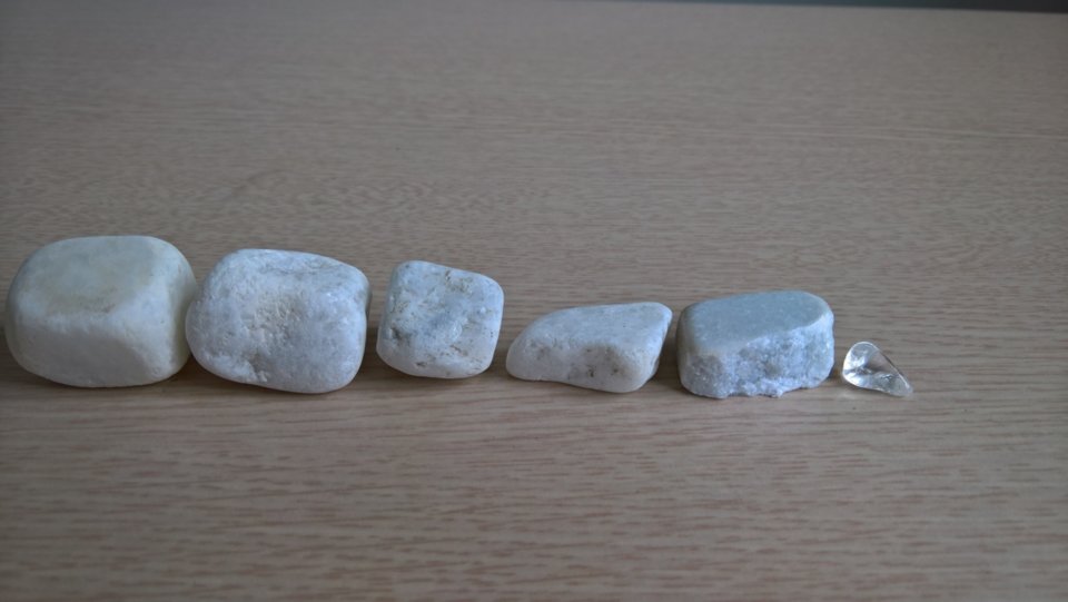

    - Theo em, khi bác chưa nắm rõ vấn đề mà đưa ra thông tin thế này sẽ làm anh em chơi hoặc là "hoang mang style", hoặc là "ăn chơi lạc lối", còn thị trường thì...nhiễu loạn :eek:
    - Thứ đá mà bác nêu ra là đá vôi, với các đặc tính khác biệt với đá thạch anh như sau:
    + Về hình dạng: Đá thạch anh (ngoài cùng bên phải) dùng cho audio người ta thường đánh bóng, màu sắc viên đá là trắng trong, chứ không phải trắng đục như đá vôi. Đá thạch anh cũng có đá màu, tuy nhiên công dụng không tốt bằng đá trắng (xin phép post tấm ảnh chụp đá thạch anh màu của một kụ ăn chơi khét tiếng trên này nhưng lại rất tế nhị, kín tiếng -> "ăn chơi nguy hiểm" :D).
    + Về tính chất: Đá thạch anh khi đập ra mảnh vụn của nó có thể cào xước kính, còn đá vôi khi đập ra chỉ thu được các mảnh vụn, mềm dạng cám; đá vôi khi nhỏ axit (bình ăc-quy) vào sẽ bị sủi bọt.
    + Về công năng: Đá thạch anh có tác dụng hấp thụ nhiễu điện, từ trường (các kụ GG search thêm), nên khi dùng trong audio có tác dụng khử nhiễu, cảm nhận rõ nhất là âm thanh trở nên "analog" hơn, đỡ chói gắt hơn, tiếng dẻo quyện hơn (Tested). Còn đá vôi ngoài tác dụng trang trí thì không hề có tác dụng trong audio.

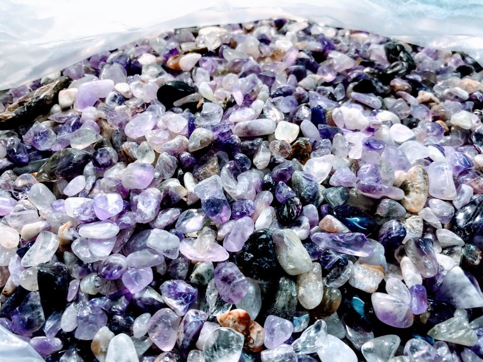

    Em dùng thạch anh tím vụn. Đa dụng, bỏ vô ống chân loa cũng được, lót gối ngủ đầu cũng êm lắm :D
    Giá bị cao hơn bác tí: 120k/kg. Tùy số lượng. Mua 1kg thì 150k, mua 5kg thì 120k. Mua 20kg thì 90k.

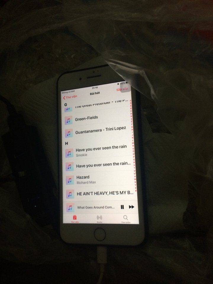

    Đang đắp mộ iPhone...,mình để iPhone và hub usb vào bao đá thạch anh và nghe...,các bài đầu rất trong, trebb thanh rõ, những bài sau pin ĐT còn dưới 55%, lúc này không phân biệt được, phải dừng lại thôi ! Để lúc khác thử lại, dự tính làm 2 hộp ổ cắm điện lọc đá thạch anh 1cho ampli, 1 cho laptop

    Hình tối quá, để mình chụp lại ảnh khác vậy, sao dán ảnh hoài mà không thấy đâu hết vậy
