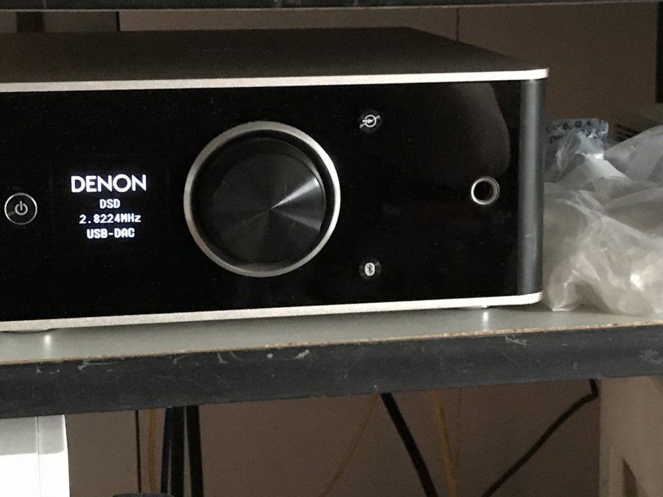

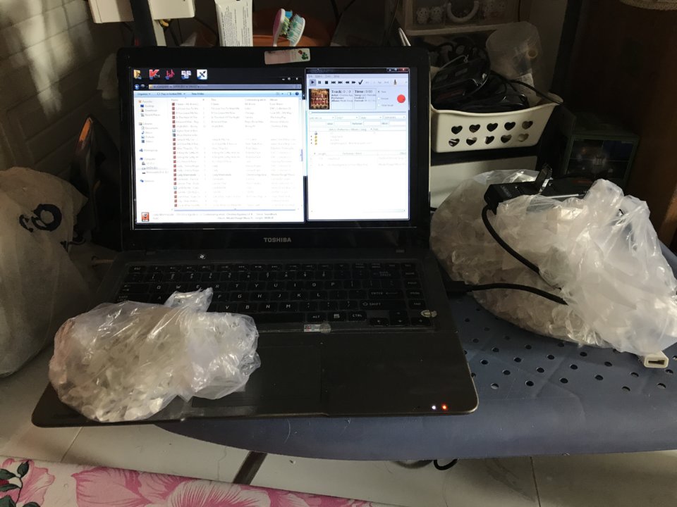

    image.jpg image.jpg Từ lúc để đá thạch anh gần ampli, laptop, tháo lọc ifi purifier ra , vẫn không bị nhiễu nữa...
    tml3nr, tieuphi2006 and panzer90 like this.
  25. panzer90
    panzer90 Advanced Member
    20/3/16
    3.427
    2.188
    Vụ ifi puri 2 e đã thử rồi! Trên bộ của e khi cắm vào thấy tiếng bí, kém chi tiết hơn khá nhiều so với ko có; ko có nghe chi tiết và thoáng tiếng hơn. Ko biết các bác tnao?
