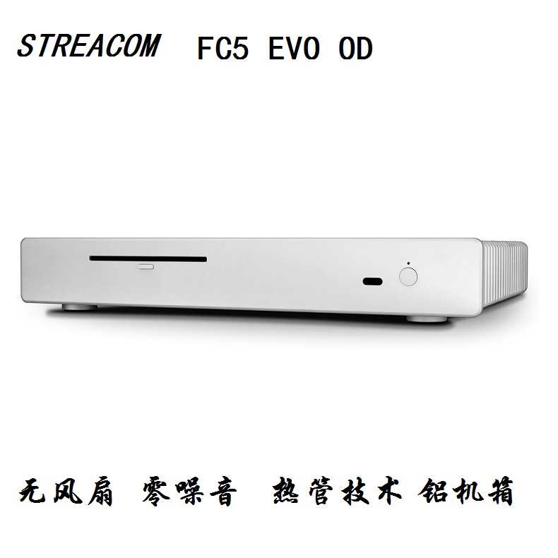

  7. lehuy173
    lehuy173 Advanced Member
    7/11/11
    870
    88
    Em thích cái case này mà mắc tiền quá :D
    tqv-hcm likes this.

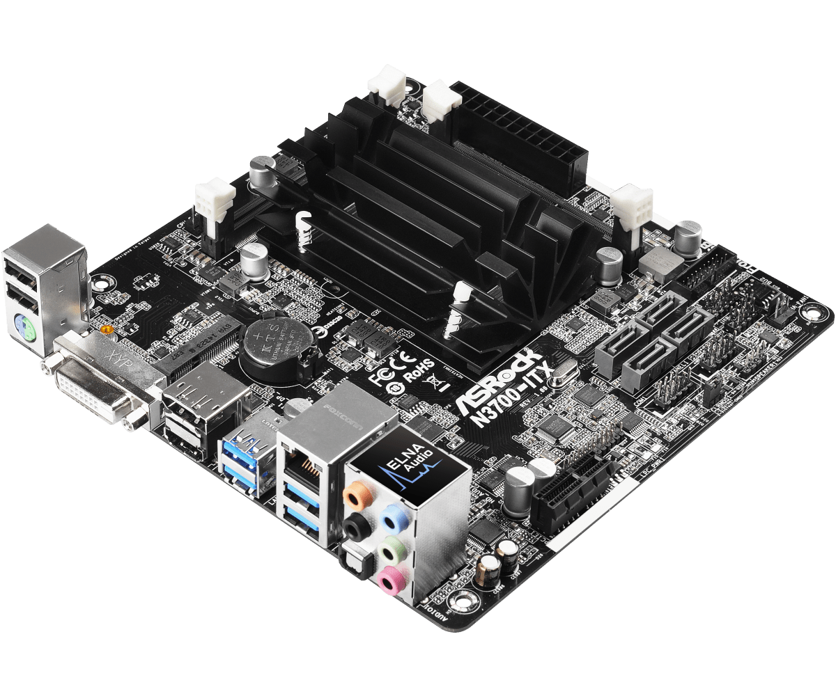

  20. NGHP
    NGHP Advanced Member
    30/4/09
    136
    165
    Con của bác hơi cao tiền, cỡ 2.7 M, tốn ít điện hơn.
    Có con http://www.asrock.com/mb/Intel/N3150-ITX/ cũng khá, giá cũng 1.7M, TPD có 6W so với 10W của J1900.
    asap likes this.

    136
    165
    Em post cả dòng Asrock Intel tích hợp không quạt cho các bác chọn.
