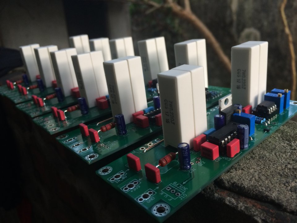

  3. diyampli
    diyampli Advanced Member
    15/6/10
    6.542
    304

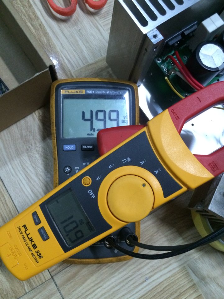

    Em rất thích sự tìm tòi qua các bài viết của bác. Nói thật diễn đàn diy nên phải động tay động chân nó mới vui, nội địa hoá và làm chủ công nghệ mới thích vì đôi khi máy hãng còn chưa ưng đè ra mod. Nguồn em chưa tính toán cụ thể nhưng có điều ngang hàng với hdplex mà giá chấp nhận được ở Việt Nam nên các bác yên tâm. Em cũng chuột bạch mất 2 ver mới thành công. Rất vui vì tự mình lại làm được thêm món mới cho cái hố vôi hehe.
    Khoe các bác tí nguồn linear chuẩn công suất nó như thế này.
    Em thử quá tải 10% đường 5V nó tụt như này quá đạt rồi ạ.
    Và 1 điều quan trọng nhất dễ nhận thấy nhất nguồn linear nóng hehe.

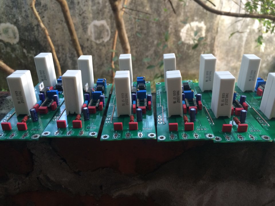

  4. diyampli
    15/6/10
    6.542
    304
    Hiện tại sẽ có 2 bộ nguồn được chạy luôn trong vài ngày tới. Em sẽ chờ đánh giá của 2 bác này, điều thú vị để so sánh là một bác đang dùng nguồn linear đã được bán ra trước đó không phải của em nên chắc sẽ dễ phân biệt! Toàn bộ lk trên bộ nguồn đều có xuất xứ digikey và mouser, chơi máy tính quan trọng nhất là dây dẫn vì toàn thứ áp thấp dòng lớn nên chất lượng jack và dây dẫn sẽ ảnh hưởng đến áp và dòng cùng sự ổn định của pc, em sử dụng toàn bộ jack molex của usa và dây dẫn của Korea cùng Japan dây dẫn này mua được do các nhà máy điện tử ở Việt Nam gia công xuất khẩu nên em cá là nó còn tốt hơn cả dây nguồn đồng bộ. Em có nghiên cứu mã dây cho pc thì đúng mã nên rất tốt, pc nói cho cùng đang ở hệ digital nên cũng chưa cần đến mức dây mạ bạc làm chi, dây mạ niken chịu oxi hoá tuốt ra hàn ngấu thì còn gì bằng. Chia sẻ khoai nhất là diy dây vì để gọn gàng, đúng chuẩn cáp cái cái thì thị trường không có nên khoai, nhưng không phải không làm được hehe.

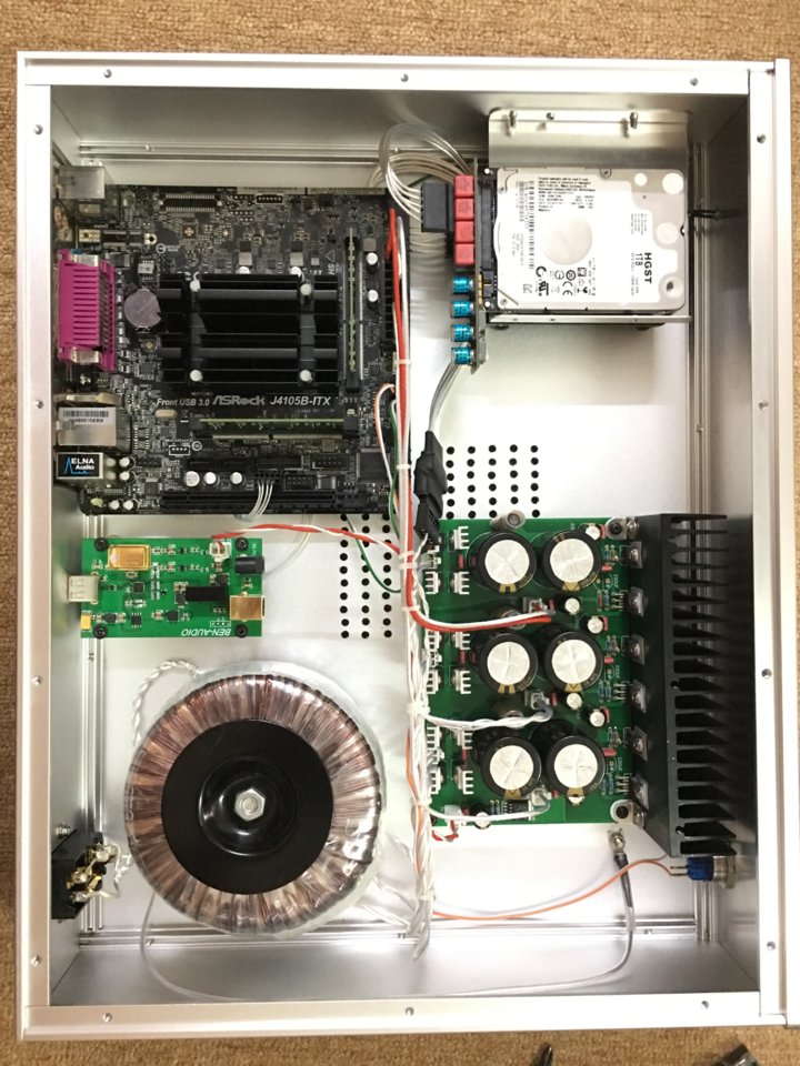

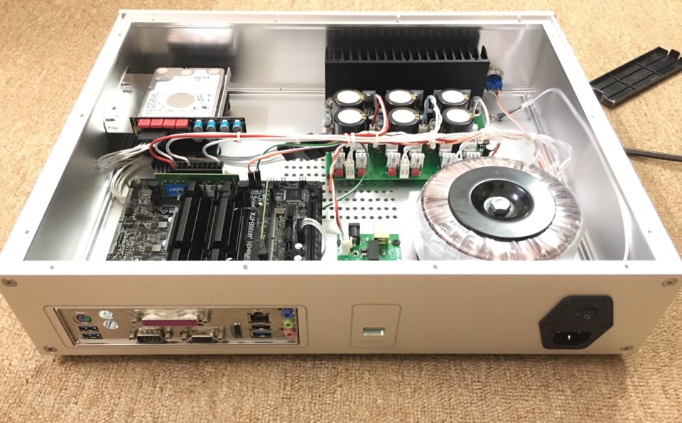

  5. Ngoc2
    Ngoc2 Advanced Member
    21/3/17
    1.566
    820
    Cám ơn b đã không chê tớ hay nghịch.
    Chúc mừng b
    Mạch của b hoàn thiện hơn của mình nhiều :
    1) có so áp để bảo vệ main.
    2) Khởi động được tất cả các loại main Voltage monitoring: +12V, +5V, +3.3V, -12v, CPU Vcore.
    Mình chỉ làm được cho các main voltage monitoring: +12V, +5V, +3.3V, CPU Vcore và không có mạch bảo vệ main.
    Thôi tay ngang thì chỉ đến vậy.

  6. diyampli
    15/6/10
    6.542
    304
    Em cũng có máu cơ khí chính xác và mê cnc, em mới có máy cnc được 1 năm nên cũng vọc vạch được ít vỏ thôi. Chủ yếu là đo đạc tính toán cho khít thôi. Được cái pcb tự vẽ và thiết kế nên dễ bố trí và lắp ráp chính xác được bác ạ. Nên vụ MS hay HTPC không lo.

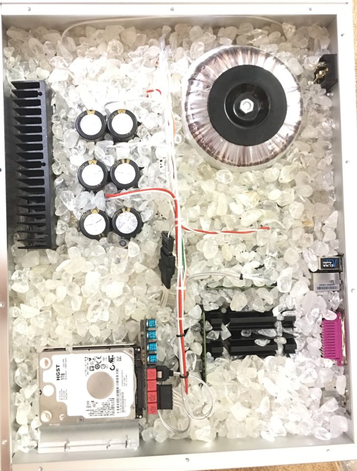

  22. chauphuong
    chauphuong Advanced Member
    4/4/12
    2.409
    1.832
    Có bác nào thử bỏ thạch anh vào case máy tính (music server) chưa?
    panzer90 likes this.
  23. chautranthanh
    chautranthanh Advanced Member
    22/2/18
    677
    420
    Mình cho vào nhiều bao rồi để chung quanh ampli và laptop mà đã thấy tác dụng rồi! Dàn các bác ít nhiễu không biết có tác dụng không
