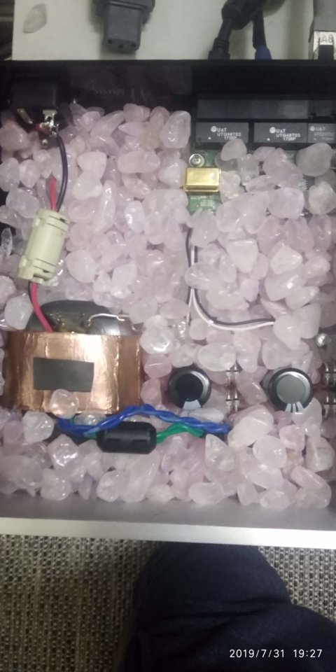

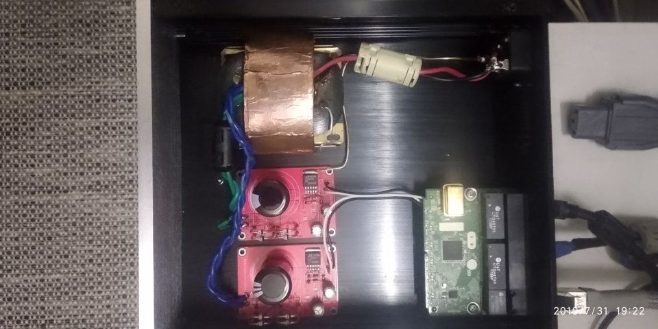

    Em thích các bác nhận xét thêm cho khách quan chứ nhờ người mua 15kg để cho vào MS, DAC, BACL rồi ạ
  7. chautranthanh
    chautranthanh Advanced Member
    22/2/18
    677
    420
    Ủa đá không dẫn điện hả bác
  8. chautranthanh
    22/2/18
    677
    420
    Dùng đá thạch anh, máy tính bác chạy roon nghe ngất ngây lắm đó!
  9. chauphuong
    chauphuong Advanced Member
    4/4/12
    2.409
    1.832
    Của ngon ăn dè, mang con "audiophile" switch tự chế ra cho xơi thạch anh trước. Dải cao nổi lên một ít.

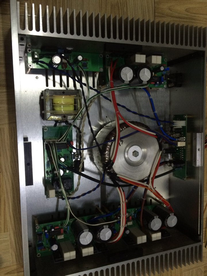

    Em này mới được khai sinh hôm qua bác ạ.
    Trông thì hơi rối nhưng phải chấp nhận vì cách bố trí giải nhiệt của từng cấp áp. Nhưng đường đi và quy cách tiêu chuẩn chống nhiễu trên dây đó ạ.

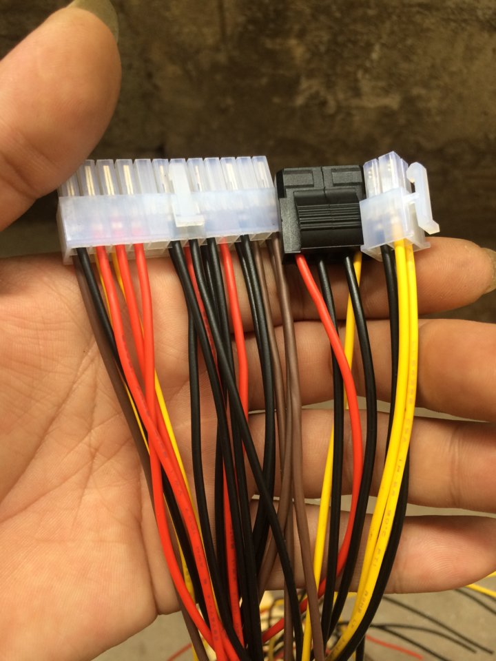

    Đây là bộ jack của nguồn đang diy dở.
    24pin.
    4pin cpu.
    4pin hdd.
