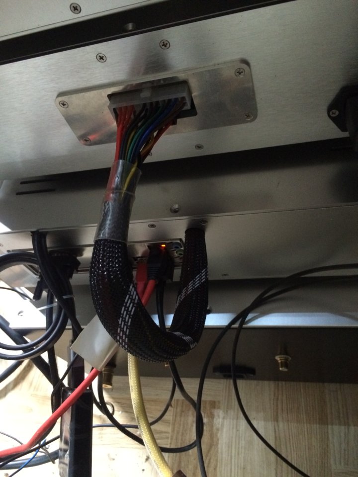

    image.jpeg Đây là hình ảnh kết nối của 1 bộ ms dây 50cm vẫn dư để kê trên kệ đó các bác ạ.
    Hagemi likes this.

    Giải pháp như thế này hơi bất tiện ở chỗ cáp sẽ phải luồn qua lỗ trên vỏ pc trước khi lắp giắc cắm vào pc bác nhỉ. Mua nguồn bác về lại phải tháo giắc ra để luồn cáp vào rồi lắp giắc lại :D
    Hoặc phải đục lỗ hẳn lên mép trên của vỏ thì mới không phải tháo giắc
    panzer90 likes this.
