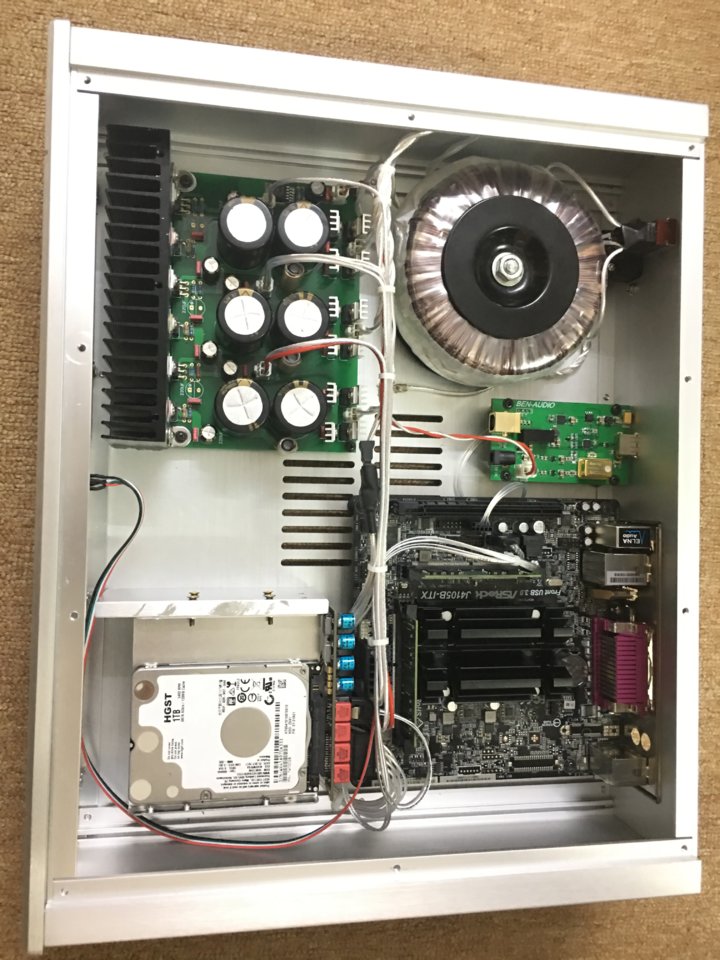

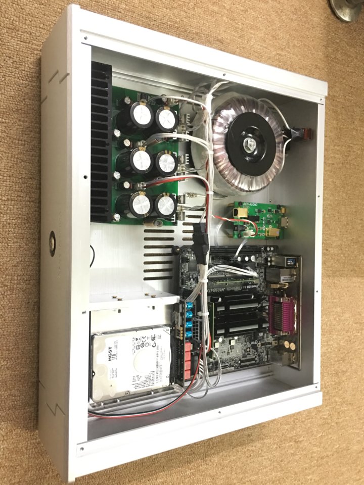

    Đag test thấy ngon lành cành đào, tạm thời đo điện trên ba đg khi chạy ibt (intel burn test, một ứng dụng khai thác tối đa sức mạnh xử lý củ cpu, đưa cpu lên mức max tdp) thì điện áp ko có hiện tượng trồi sụt, tản nhiệt chỉ nóng chỉ ở mức sờ lâu mới cảm thấy hơi nóng chút. Nói chung là rất ổn.
    Giá ổn áp tại ben audio là 2,5tr
    Biến áp xuyến 3 đg áp ra độc lập: 1tr (khoảng 200w)

  19. chauphuong
    chauphuong Advanced Member
    4/4/12
    2.409
    1.832
    Biến áp cũng mua của Giáp luôn hả bác?
  20. panzer90
    panzer90 Advanced Member
    20/3/16
    3.427
    2.188
    Biến áp mau đâu cũng đc bác ah! Cứ 3 đường âp độc lập 12 7 5 là ok

  22. panzer90
    20/3/16
    3.427
    2.188
    Có chữ j5005 trên main kìa bác
    tieuphi2006 likes this.
  23. Hai_nd
    Hai_nd Advanced Member
    19/2/18
    74
    59
    @panzer90 : quad-core pentium up to 2.8Ghz? Main này với intel i7 vẫn OK? hay phải thêm hệ thống tản nhiệt?
  24. panzer90
    20/3/16
    3.427
    2.188
    Nếu chơi i7 thì phải mở rộng hệ thống tản nhiệt của bo ổn áp. Mà cpu i7 cũng nên chơi tản nhiệt thụ động để tránh nhiễu từ fan cpu
    tieuphi2006 and Hai_nd like this.
  25. ProArmy01
    ProArmy01 Advanced Member
    4/7/16
    456
    941
    Hà Đông, Hà Nội
    Mạch bọn Innous Zen này thích nhất là LPS mà chạy vô cùng mát, e vít chặt cục tản nhiệt vào đáy vỏ case (có bôi keo tản) thì bình thường sờ gần như chỉ hơi hơi cảm thấy ấm tay tí tẹo.
