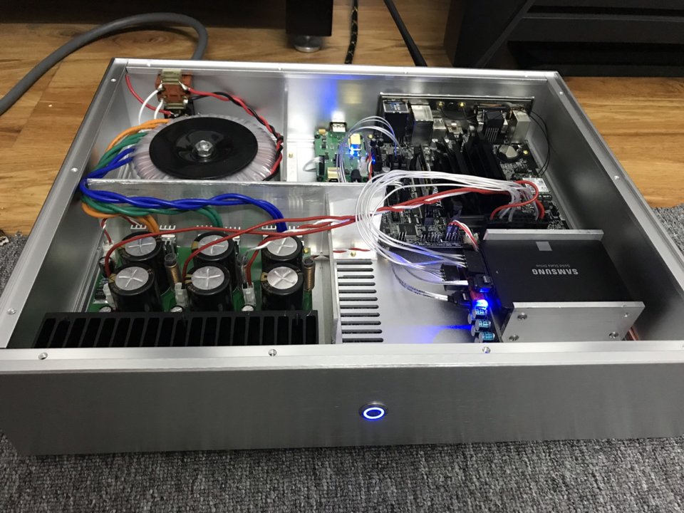

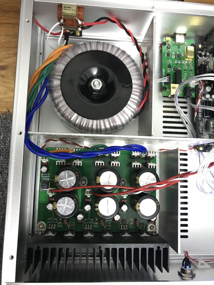

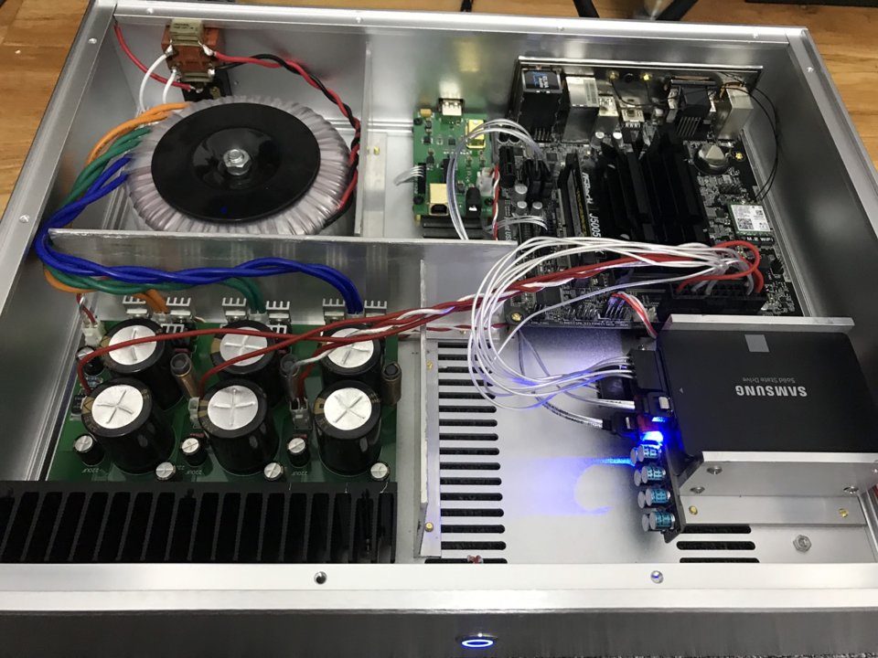

    Xếp hình tạm tnay các cụ ah! Phay cnc tới 3 hàng khe thoáng mặt dưới, 2 hàng mặt trên cho e nó thoáng mát :)) các bác xem xếp hình vậy ổn chưa? E dự kiến sẽ có vách nhôm cách ly giữa phần nguồn và phần main j5005
    Kích thước vỏ ngang 43 sâu 34 cao 92

    chautranthanh Advanced Member
    22/2/18
    677
    420
    Bác làm vách ngăn xong cho đầy thạch anh là OK
    tieuphi2006 likes this.
  12. panzer90
    panzer90 Advanced Member
    20/3/16
    3.427
    2.188
    Có vách ngăn nhiễu rồi thì chắc cũng ko cần lắm ah. Đợi lên hoàn chỉnh xem nó tnao đã ah

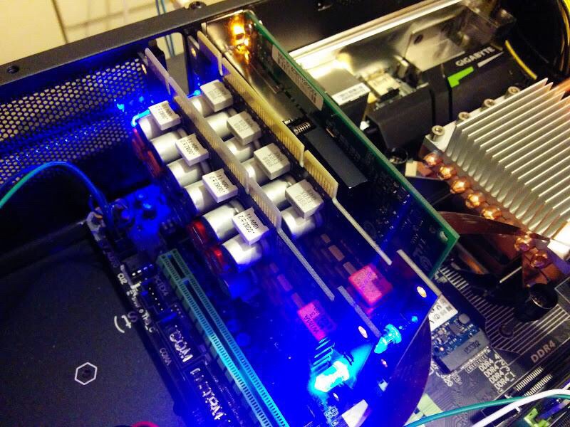

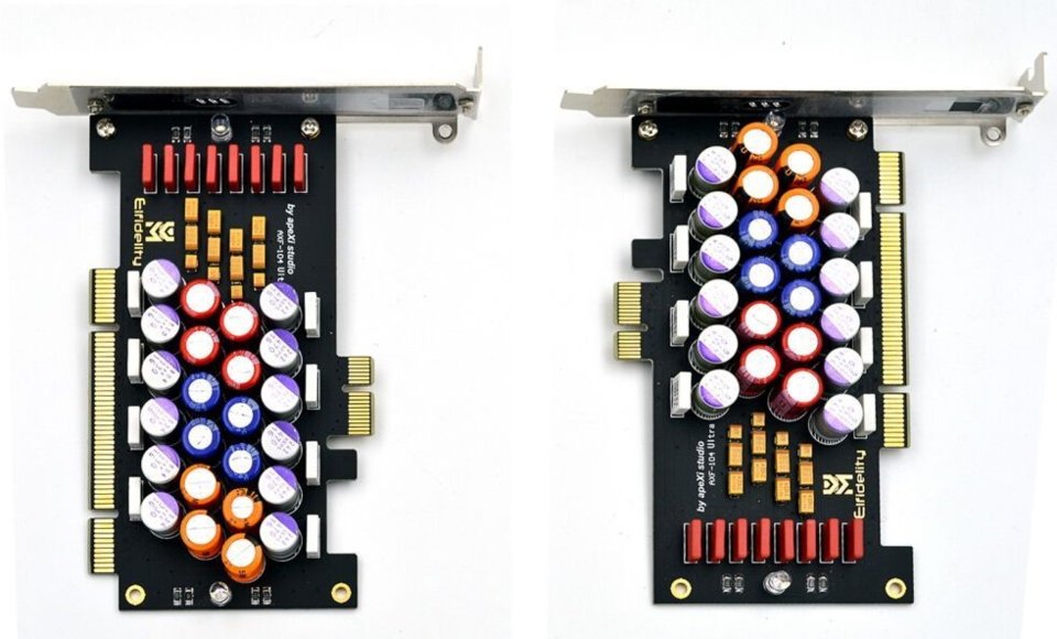

    Cụ nào xài món lọc khe pci và pci express này chưa nhỉ :d
    Thấy mấy a tây lông hay xài lắm ah [emoji16][emoji16][emoji16]
  15. jh50_cent
    jh50_cent Advanced Member
    5/5/08
    252
    184
    Món này để làm gì vậy bác
  16. panzer90
    20/3/16
    3.427
    2.188
    Để cắm vào khe pci hoặc pci express, có tác dụng lọc nhiễu trên main.
    chautranthanh and tieuphi2006 like this.
  17. chauphuong
    chauphuong Advanced Member
    4/4/12
    2.409
    1.832
    Mấy cái này theo tôi hiểu chỉ có tác dụng khi nguồn chưa làm. Tôi từng dùng lọc ram ddr3 của Elfidelity trên msgiahuy ko có tác dụng gì.

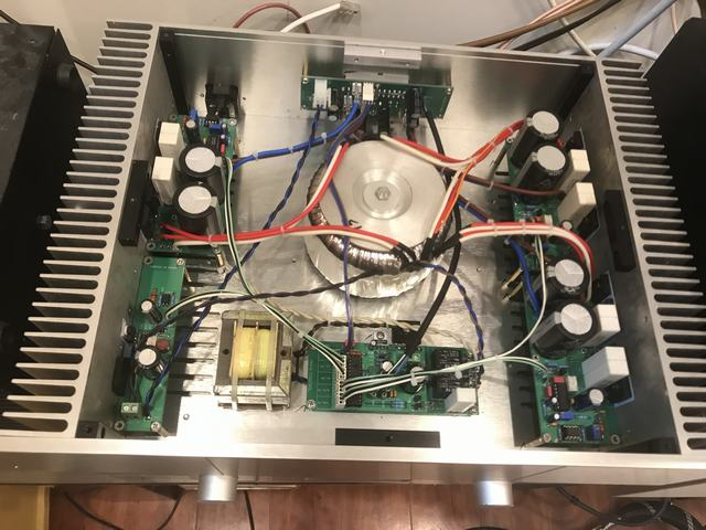

    Của bác gọn nhỉ. Của em ông Diyamp làm hơi bị nhiều dây, mất hơn 1 giờ đục lại mông con Music Server để đưa dây vào và mất oan thêm một cái vỏ cũng kích thước như trên. Nhưng bù lại đây là bộ nguồn chuyên nghiệp mang lại chất âm hay nhất mà em đang có. Ông Diy này chuyên ra hàng chậm nên loay hoay suốt về nguồn từ ngày chơi computer, hàng hãng xịn chắc cũng chỉ đến thế thôi.
    Của bác gọn nhỉ. Của em ông Diyamp làm hơi bị nhiều dây, mất hơn 1 giờ đục lại mông con Music Server để đưa dây vào và mất oan thêm một cái vỏ cũng kích thước như trên. Nhưng bù lại đây là bộ nguồn mang lại chất âm hay nhất mà em đang có. Ông Diy này chuyên ra hàng chậm nên loay hoay suốt về nguồn từ ngày chơi computer, hàng hãng xịn chắc cũng chỉ đến thế thôi.
    DJVDK and diyampli like this.

    Bộ nguồn e đang dưng là của ben audio họ clone hãng innuos bác ah :d
    Của bác hưng diy amp thì e lạ gì đâu, đã nói n ở những comment trc bác chịu khó lộn lại nhé:d
    Về nhiều dây hay ít dây hay đến đủ cả 24 dây (nguồn 24pin pc) thì cũng chỉ có 3 đg áp độc lập là 12v 5v 3,3v (cái này thường ai ko hiểu tưởng n dây là n đg nguồn vào) còn tsao lại chỉ có 3 đg nguồn thì bác tìm hiểu thêm về sơ đồ điện main pc sẽ rõ. Cái nữa là dây nguồn nên xài dây bạc sẽ tốt hơn dây pc thông thường mạ nikel, dây sata nên xài của amphenol họ tách riêng hai đường tín hiệu đi và về nthe đỡ nhiễu hơn (dây sata nào có hai dây nhỏ nhỏ, bọc chông nhiễu từng sợi thì chính là nó)
    Hình như giá đâu một bộ chỉ only nguồn giá cỡ ntn thì phải
    Về chất âm thì có bác pro army đã xài rồi và review rất tốt, bản thân e đánh giá về phần hình đây là bộ nguồn của ben audio này khá tốt, mạch lại mạ vàng nữa. Giá bộ nguồn (bao gồm biến áp+bo ổn áp) là 3,5tr, usb cách ly là 1,5tr

  20. panzer90
    20/3/16
    3.427
    2.188

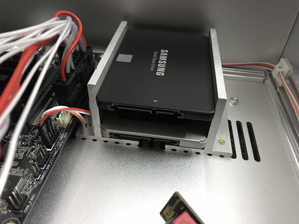

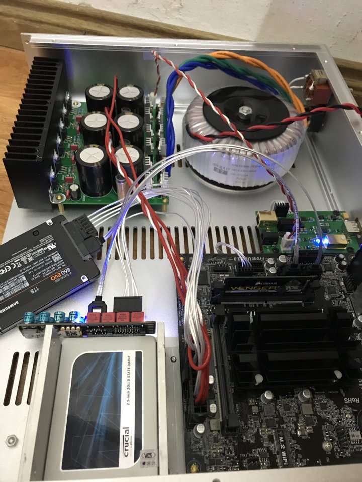

    Gá tạm lên test! Chất âm rất tốt. Chi tiết tốt mà ko chói gắt, ko gian rất tốt, chất analog thể hiện tốt. Nói chung đánh giá là quá ổn so với giá tiền.
    Đặc biệt usb cách ly reclock rất hiệu quả ah.
    E xài 2 ổ ssd: 1 ổ crucial để os win 1, ổ còn lại chỉ để nhạc.

  22. panzer90
    20/3/16
    3.427
    2.188
    Đã gá cả vách nhôm cách ly, tạm ổn rồi ah. Dây dợ thì chưa kịp buộc gọn lại :)))

    Chơi qa nas thì cần gì ổ chứa nhạc bác ơi! E tách ra 1 ổ xài riêng win10, một ổ data nhạc. Bác xài ná rồi thì chỉ cần 1 ssd win 10
