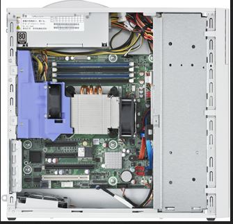

    Cái này em thấy trong ruột có nhiều quạt...ngắt đc hết quạt chắc sẽ ok hơn nữa.

    Mới đầu em cũng nghĩ như Bác , nhưng trên thực tế mấy cái quạt này là một lợi thế của nó , cả 3 cái quạt đều được điều khiển chủ động (4 dây), nó sẽ thay đổi tốc độ tùy theo nhiệt độ của máy nhằm bảo đảm là nhiệt độ CPU mainboard cực ký ổn định
    Với các ứng dụng music server , tất cả các quạt đều làm việc chừng 20% công suất , nên tốc độ quạt chậm cực êm dí sát tai cũng không nghe tiếng quạt , nên giữ lại bộ quạt này sẽ tốt hơn làm làm fanless ( tốn kém ,hiệu quả giữ Jitter cho main ổn định với nhiệt độ cao)

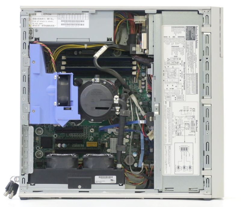

    em thấy NEC Express5800/GT110e-S có vài cấu hình như này ạ. Theo các bác nên chọn cấu hình nào ạ.
    1/
    NEC Express5800/GT110e-S Xeon E3 1220v2 8GB
    2/
    NEC Express5800/GT110e-S Xeon E3 1220v2 4GB
    3/
    NEC Express5800/GT110e-S (làm mát bằng nước) Xeon E3-1265v2 2.5GHz 4GB
    4/
    NEC Express5800/GT110e-S Pentium G640 2.8GHz 4GB
  5. AmaZa
    AmaZa Advanced Members
    15/2/12
    626
    92
    Japan
    bác ngại quạt thì có thể chọn em này ạ

    Tản nhiệt nước thì cũng vẫn có quạt nhưng chắc khá êm.
