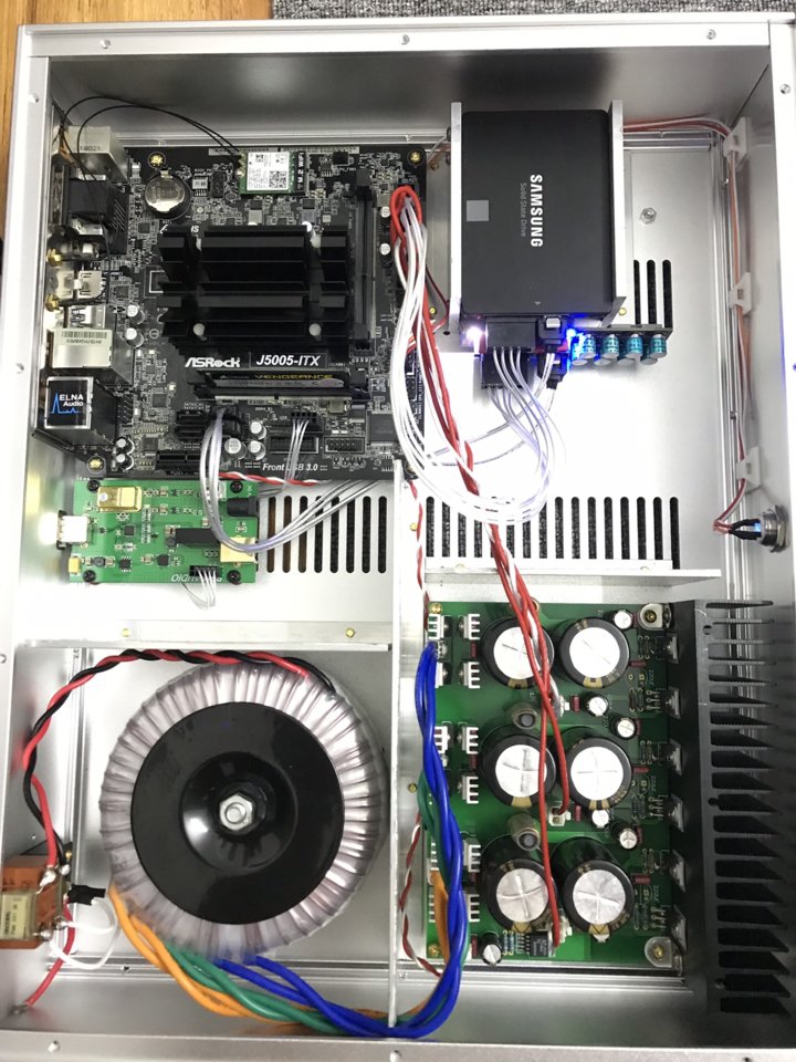

    Thêm cái ảnh cho các cụ dễ hình dung!
    Một số linh kiện cơ bản:
    - Bo nguồn, usb cách ly của ben audio nhưng hiện nay ko bán rời thì phải (bo nguồn 2,5tr, usb cách ly và reclock 1,5tr)
    - biến áp nguồn xuyến 250w (1tr)
    - vỏ nhôm cỡ 1,5tr kích thước 43 x33 cao 9cm
    Linh kiện main + ram + ổ thì tuỳ ae lựa chọn, còn e thì lựa chọn như sau:
    - main j5005 + ram corsair vegance 8gb + wifi 9260 m2
    - ổ: ssd crucial mx500 256gb + samsung 860evo 1tb.
    Tự ráp lấy nên cũng chưa thật sự đc đẹp lắm [emoji16][emoji16][emoji16] dây dợ chưa bó lại nên chưa đc gọn lắm ae thông cảm xem tạm ảnh nóng.
    Chất âm thì chỉ có thể nói là quá tuyệt vời.

  4. panzer90
    panzer90 Advanced Member
    20/3/16
    3.427
    2.188
    Thanks bác!
    Tất cả dây nguồn đều là dây mạ bạc lõi to hết ah.
    Dây sata e sử dụng dây amphenol mạ bạc và đồng thời bọc chống nhiễu riêng 2 đường data đi và về.

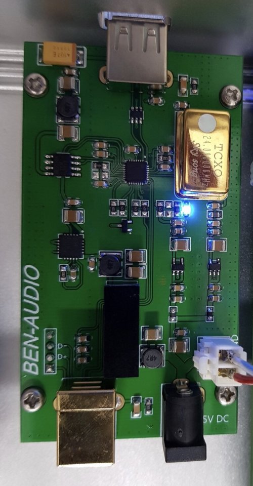

    Usb cách ly và re-clock so với cắm usb trực tiếp trên main thì e thấy ko gian, chi tiết, độ tĩnh hơn khá nhiều.
    Về chức năng: có cách ly tín hiệu đường data nhằm ngăn xung nhiễu từ pc xông thẳng vào dac, đồng thời tái tạo lại tín hiệu bằng con clock TCXO, e đang dự kiến thay con con clock này bằng crystek 575 (thay 575 vì dòng 957 ko có 24mhz)
    Vì thấy con usb cách ly reclock này là qa hiệu quả nên muốn ép phê hơn nữa bằng thay clock
    ProArmy01, rfc647 and tieuphi2006 like this.
  10. panzer90
    20/3/16
    3.427
    2.188
    Con usb này đc thiết kế khá kĩ lưỡng khi chạy bằng một nguồn 5v ổn áp rời. Đồng thời trên bo usb sử dụng 2 con ldo (làm nvu ổn áp tầng 2, sau ổn áp tầng đầu từ ngoài) cho clock riêng, cho ic riêng, nhằm ngăn việc can nhiễu từ ic sang clock hay từ clock sang ic.

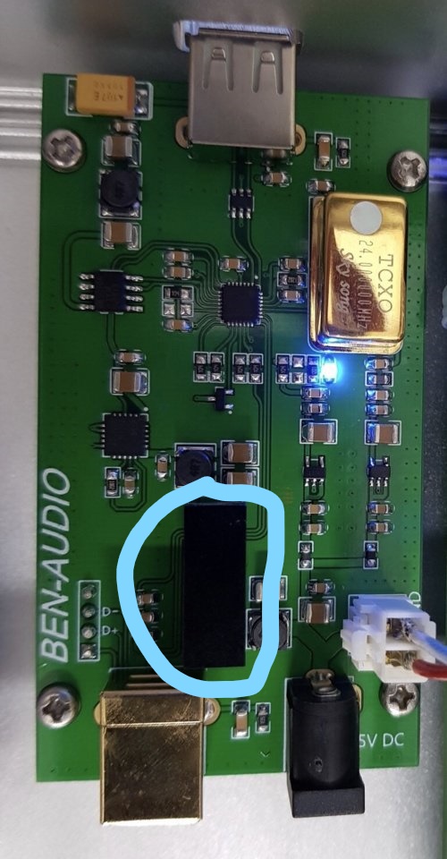

  11. oneclicklogin
    oneclicklogin Advanced Member
    18/12/12
    1.224
    914
    Trên board này vẫn còn con convert DC to DC to đen nằm cạnh cổng USB ra bác cách ly nó ra và cấp áp đúng cho phía đầu ra sẽ tốt ơn convert.

  12. panzer90
    20/3/16
    3.427
    2.188
    Nó là con isolate đương data đó bác:d chứ bo usb này sử dụng 5v ổn áp rồi ah, tiếp sau đó là 2 con LDO một con cho clock, một con cho ic.

  13. oneclicklogin
    18/12/12
    1.224
    914
    Kg phải đâu bác con Isolate bé tý nằm gần cổng vào đấy bác. bác dò mạch lại xem.
    tieuphi2006 likes this.
  14. oneclicklogin
    18/12/12
    1.224
    914
    Và bác tra datasheet theo số ghi trên thân con to đen sẽ rõ công dụng của nó.
  15. panzer90
    20/3/16
    3.427
    2.188
    Nó là con isolate bác ah :d
  16. oneclicklogin
    18/12/12
    1.224
    914
    Con đó đúng rồi con to đen (giống rơ le) nằm phía dưới gần jack nguồn đó bác. (em nhầm đầu vào ra USB)
  17. thuyts
    thuyts Approved Member
    17/11/15
    45
    49
    Con đó là cách ly với main mà bác

  24. oneclicklogin
    18/12/12
    1.224
    914
    InkedIMG_1278_LI.jpg Là con này !!!!!!!!!!!!!!!!!!!!!!!!!!!
  25. thuyts
    17/11/15
    45
    49
    Đúng rồi, con đó là cách ly thôi bác, em cũng có mà, giá 40k :))
