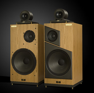

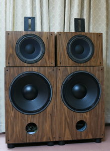

    Em kết nhất mẫu loa này, trông thật ngộ nghĩnh...! :)

    giờ mới đọc. cái hình thấy quen quá :D
    bác phải tuning thấp hơn hơn mức 55hz thôi vì bác cắt loa này ở 100hz mà. em mới tính toán cắt bâc 2 theo Chebychev thì mức 100hz sẽ có trị số cảm 9.5 mH và tụ 256uf. vậy là cục 10mH của cụ chơi đủ roài :D

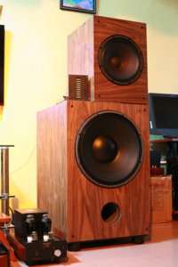

    Em gắn Mạch lọc bậc 2 roài, các giá trị Em mô phỏng cũng gần giống như của Cụ tính: 10mH và tụ 270uF

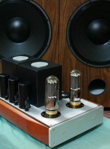

    Em định thử cặp Amp này với Em bé bự này

    Đồ để nhà dùng có khác, đẹp quá Thi ạ!

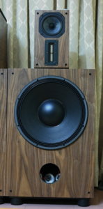

    Trước khi lên hệ thống 3.5 thì Em thử trước Hệ thống 3 đường tiếng

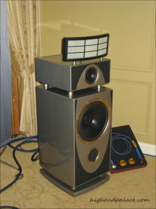

    Một số cấu hình loa tham khảo

    Thêm 1 cấu hình 3 đường tiếng Em sẽ thử nghiệm:

    và 4 đường tiếng

    Dữ quá hỉ, vào topic cứ tưởng của tụi khoai tây chơi.
    Hôm bữa được nghe 1 cái thật kinh khủng, cặp hổng biết thế nào :shock:
    Cửa nẻo nhớ tăng cường bản lề với chốt nhé.

    Re: Hi-Fi Loudspeakers: Bắt đầu dự án loa 3.5 way (Tr.9)
    Cái cặp này e thấy loa mid có vẻ được kéo lên hơi cao,nghe ca sĩ hát mà cứ phải ngửa cổ hoài e là cũng hơi mỏi :D
    e ấn tượng chất am của bass Beyma 18"...sâu chắc nhanh gọn và nhất là có khong gian rộng mở. Tuy e nó "tí hon" 18" mà nghe lâu ko mệt.
    Thi công bộ loa của bác Thi xong e...xỉu...

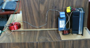

    Qua Em nghe thử lại cấu hình này nè, đảm bảo . . . xỉu tiếp :mrgreen:
    Hôm nay Em thử cấu hình mới hoàn toàn, các củ loa đều là loại Neo. . .
    - Bass 18"
    - Mid 12"
    - Tweeter 5" AMT
    Các file đính kèm:

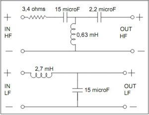

    - Phần phân tần cho loa Bass gồm cuộn cảm 10mH và tụ 270uF
    - Phần phân tần cho Mid và trép:
    Cũng may là Em được Bác sĩ cho "mượn" không hoàn lại cuộn cảm Solen đỏ chóe hát rất hay :mrgreen:

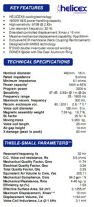

    Đây là thong số các củ loa
    Bass 18SW1600Nd
    Các file đính kèm:

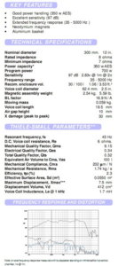

  18. DIY-lover
    DIY-lover Advanced Member
    Tham gia ngày:
    12/8/07

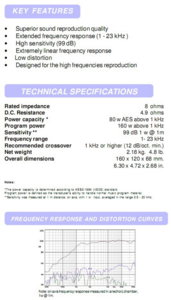

  20. tcqanh
    tcqanh Advanced Member
    Tham gia ngày:
    11/9/07

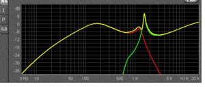

    hôm qua nghe cặp loa này với phân tần như trên nhưng chưa có điện trở ở loa treble. nghe hơi chói và phần mid high hơi lộn xộn. nghe rõ nhất là mấy bài hát của Quỳnh Lan, tiếng chép miệng nghe rất to và tiếng đàn guitar chói.
    theo sơ đồ thì loa treble cắt hơi thấp, tầm 1.5khz và cắt rất dốc nên có 1 đoạn gồ lên 8dB 1.5-1.7 khz. đây chính là đoạn chói.
    Các file đính kèm:

    Re: Hi-Fi Loudspeakers: Dự án loa 3Way: 18" + 12" + 5" (Tr.10)
    Cụ Lớp cho em hỏi là cụ có 2 bộ hay chỉ một bộ loa, sao em thấy ngoại hình giống nhau mà lúc thì đỏ lúc thì nâu vậy.

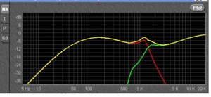

    nếu làm y chang phân tần hãng đưa ra thì phần đỉnh nhô cao cho loa treble giảm hẵn và nghe không còn chói nữa. tuy nhiên, theo cảm nhận của người nghe thì mid high và treble thiêu thiếu.
    mô phỏng cho thấy đáp tần bị hụt chút đỉnh đoạn từ 1.7 khz đến 6khz.
    có cách nào làm đáp tần đẹp hơn hông ? :D
    1 bộ loa gồm 2 cặp loa giống nhau.
    màu khác nhau là do máy chụp hình có cân bằng trắng white balance setup không giống nhau :lol:

    Phần mô phỏng của Cụ rất giống những gì Em nghe và đo được trên RTA.
    Tối nay Em sẽ thiết kế phân tần riêng, qua một ngày nghe thì phát hiện phân tần hãng cho sẵn có vài chỗ chưa ổn, nhưng dù sao tổng thể nghe rất khá.
    Không phải vậy đâu ạ !
    Tại mỗi tấm hình Em dùng đèn chiếu khác nhau, lúc thì đèn Neon, lúc thì đèn sợi đốt :lol:
