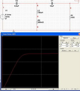

    Phần phân tần loa Tweeter TPL-150 cho hệ thống thử nghiêm mới

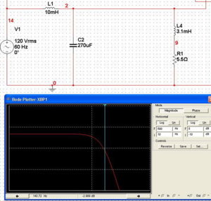

    Loa Mid 6MI90

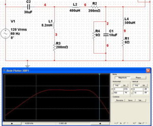

    Loa Mid woofer 12MWNd

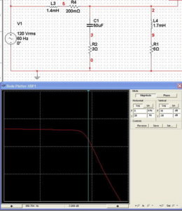

    Re: Hi-Fi Loudspeakers: Dự án loa 3Way: 18" + 12" + AMT (Tr.10)
    Phân tần cho loa Sub woofer 18SW1600Nd

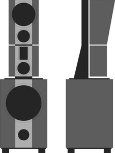

    Đây là bản thiết kế cho bộ loa Em định đóng tiếp theo:
  17. TannoyGold
    TannoyGold Advanced Member
    15/8/07
    763
    194
    sao bác ko thiết kế theo kiểu đối xứng kiểu Kharma Grand Exquisite ấy nhỉ? :D
  18. DIY-lover
    DIY-lover Advanced Member
    12/8/07
    7.338
    87
    TBG - HCMC
    Thiết kế theo kiểu Kharma thì có 2 trường hợp xảy ra:
    - Phải dùng loa Bass ở dưới cùng cỡ với loa Bass trên cao => Dải trầm sẽ không xuống tốt bằng dùng loa Bass 18"
    - Phải dùng loa Bass ở trên cùng cỡ với loa Bass ở dưới => Dải siêu trầm sẽ quá tốt hơn mức cần thiết :mrgreen: (quá dư) nhưng phần Low Mid sẽ không có Driver nào chuyên để đảm nhận => giọng hát sẽ thiếu phần Dầy ấm.
    Thiết kế loa này Em làm cấu hình tương tự như JMLab Grand Utopia nhưng Củ loa to hơn JMLab chút xíu
  19. tcqanh
    tcqanh Advanced Member
    11/9/07
    8.015
    92
    Q3, Sài Gòn
    loa của cụ có hệ thống chỉnh các thùng loa cúi, ngữa không đấy ? không khéo làm xong phải đứng nghe thì khổ :lol:
    em thấy tội nghiệp cái phòng nghe của cụ quá đi mất :mrgreen:
    cấu hình loa 3 ways như đợt trước theo em là quá đẹp, đẹp về âm thanh và cả phần thẩm mỹ chung : bass Eton 12", mid Audax 6.5", tweeter ribbon 3".
  20. dynaudio140
    dynaudio140 Advanced Member
    8/3/11
    89
    Có nên cho phần mid bass trên cùng nghiêng xuống khoảng 15 độ ko bác Thi?

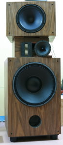

    Để các Cụ đỡ théc méc thì Em post cái hình đầy đủ luôn đây :mrgreen:
    Phần Gục gù cho mấy cái loa thì Bác sỹ yên tâm, có cả hệ thống Control với remote đi kèm luôn

    Hôm nay cắt cái loa Bass 18" xuống dưới 60Hz thì nghe quá tốt rồi, bữa hổm Bsĩ cứ ca cẩm cái B380 nên Em quyết định thả cho cái 18" trình diễn chút xíu mà Bsĩ đã sợ muốn rụng rốn luôn.
    Hiện tại thì 18" tiếng sạch như Eton nhưng không gian và sự hoành tráng thì hơn 1 bậc.
    BS thấy cấu hình loa này có gây xúc cảm gì hôn ? :mrgreen:
