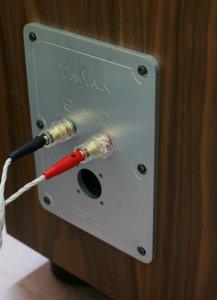

    Tối qua, sau nhiều lần chỉnh chọt thì hệ loa đã đạt âm thanh mà Em rất ưng ý, kính mời các Bác đến nghe và góp ý hệ thống loa mới này.
    Liên hệ: Thi 0918 699 361.
    Mặt sau trạm nối dây cũng vừa gắn xong, chỉ còn thiếu cái connector Neutrik nữa là kín lỗ :)

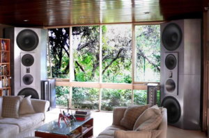

    Re: Hi-Fi Loudspeakers: Hoàn thành thử nghiệm thống 4.5 way
    Hôm nay tìm thấy 1 chú khoai tây chơi cái thùng loa bự hơn mình nhưng Củ thì bé tẹo :mrgreen:
  24. DIY-lover
    DIY-lover Advanced Member
    12/8/07
    7.338
    87
    TBG - HCMC
    Xong dự ớn này chắc Em sẽ tiến lên dự án như chú khoai tây này luôn :mrgreen:
    ặc ! nhìn hai cái thùng loa ớn là phải gòi :lol: . đóng xong cặp loa này chắc phải thuê xe cẩu đưa vào nhà luôn :mrgreen: . quá khủng :lol: .
