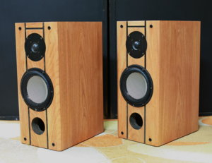

    Hôm nào rảnh thì Anh ghé qua Em nghe nhé :)
    Mới xong cặp loa này, khoe các Bác chơi :)

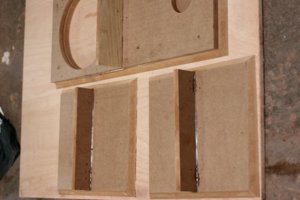

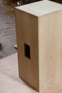

  19. DIY-lover
    DIY-lover Advanced Member
    12/8/07
    7.338
    87
    TBG - HCMC

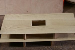

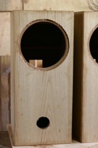

    Hôm nay thì cái thùng này tới đây roài :)

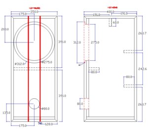

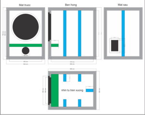

    Đây là kích thước thùng cho củ 12" Beyma, thể tích 75 Lit, các Bác đóng thùng cho Driver 12" hãng khác có thể tham khảo và làm tương tự. Thanks bác Duca2004 đã vẽ chi tiết giúp bản vẽ này :)

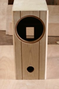

    Một số loại horn Em đang mê
  23. will
    will Advanced Member
    26/4/06
    2.377
    14
    Bien Hoa
    Xong rồi nhớ hú 1 tiếng nha Bác DIY. Thanks
    Thùng ai đóng vậy Thi? good

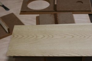

  24. thienchay
    thienchay Advanced Member
    13/9/08
    1.242
    Biên Hòa - Đồng Nai
    Theo dõi từ lâu nay nhưng giờ mới dám hỏi 1 phát :D , gỗ lạng dán ngoài thùng loa bác Thi mua ở đâu vậy ạh , nhìn đẹp quá , em tính mua khoảng vài m 2 về mần cái thùng Jensen chơi :D .
    Mong bác chỉ giúp ạh , em cám ơn nhé .
  25. DIY-lover
    12/8/07
    7.338
    87
    TBG - HCMC
    Cái này Em chịu vì Em chỉ vẽ bản vẽ rồi giao thợ đóng theo yêu cầu thôi, vật tư thì Em chỉ biết là đẹp xấu thôi :)
