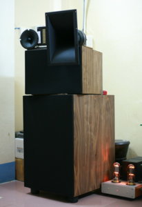

    Sau một thời gian dài lọ mọ với mấy cái củ loa beyma, Em cũng chốt lại cấu hình
    Gởi các Bác xem bộ thử nghiệm với horn

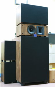

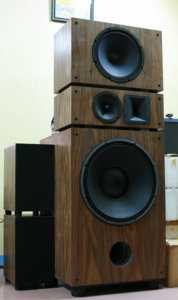

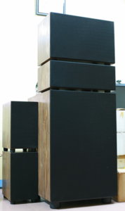

    Và đây là cấu hình loa cuối cùng

    Chúc mừng em, nhìn đồ sộ ghê.
    Phải chi mặt thùng làm âm, khi gắn ê căng vào nhìn các viền loa sẽ đẹp hơn. :)

    loa cao như thế thường người ta có 1 hệ thống nâng/ hạ các củ loa mid- treble sao cho nghe ổn nhất. điển hình 2 hệ thống loa Wilson, Alexandre và JM Lap, Grand Utopia

    Thanks Anh, Hôm nào rảnh mời Anh ghé nghe thử!
    Đây là cặp loa bự đầu tay nên còn nhiều thiếu sót, nếu có đk thì sẽ khắc phục dần dần :)

    Thông số của Hệ thống:
    Big-boy 4 way loudspeaker
    Beyma driver:
    - 18" 18SW1600Nd Subwoofer: 20 - 80Hz
    - 12" 12MWNd woofer: 80 - 800Hz
    - 6MI90 Midrange: 800 - 3.8kHz
    - CD10Nd horn tweeter: 3.8kHz - 20kHz
    - Frequency Response (-6dB) : 30Hz-20kHz
    - Sensitivity : 97dB @ 1W @ 1metre
    - Recommended Power Amplifier : 20 to 1000 Watts
    - Nominal Impedance : 8 Ohm
    - Crossover Frequencies : 80Hz & 800Hz & 3.8kHz
    - Connectors :Binding Posts/4mm Plugs, tri-wire
    - Cabinet Dimensions (HxWxD) : 1400 x 550 x 650 mm
    - Weight : 145 kg
